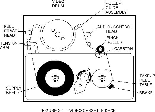

På en af mine maskiner justering af båndets højdemæssige placering, der kan justeres på hver sin side af videotromlen på to båndstyr (=roller guides), der sløjfer båndet ind og guider det på plads.
Jeg har ikke måttet justere på videohovederne (eller rettere Hi-Fi audiohovederne, der ligesom videohovederne også sidder i videotromlen), men på båndstyrene for at få det løst.
En VHS optager efter video/audio hovedernes fabriksjustering uanset den tracking, man selv kan indstille på maskinen. Tracking kan kun justeres af brugeren under afspilning. Men "skæv" båndgang påvirker det hele.
At justere båndstyr uden reference og viden nok om det er ikke så nemt, og hvis man kører reverse i længere tid kan der opstå krøller og salat, hvis justeringen ikke er i orden - skulle det også senere vise sig...
Nå, jeg tog udgangspunkt i to ting: Købefilm skulle gerne kunne afspilles med HiFi-lyden i orden med tracking på nul og egne optagelser skulle også tracke bedst muligt på en ny afspiller med manuel tracking i nul-position. Så drejede jeg med intervaller på styrene og skrev ned hvor meget, så jeg kunne sammenligne og evt. gå tilbage til opr. indstillinger.
Det hjalp rigtigt godt at justere. Og salaten fik jeg også lært at tæmme. men det hele tog tid og krævede en masse skift af kassetter mellem maskinerne. Og tro ikke, at købefilm er ens eller optaget på maskiner med ensartede justeringer. Eller at billedet altid er godt, når lyden er i orden.

Velbekomme og tak for resten af dit svar også. Nu har jeg nævnt to justeringer (vi ser bort fra hovederne i tromlen) og den ene, som HeartWare også skrev om samtidigt med mig, behøver du ikke vente med: Den manuelle og højst sandsynligt også fjernbetjente tracking.
Normalt autotracker nyere VHS-maskiner ved load af ny kassette og mere eller mindre løbende efter behov. Taster man så + eller - på de rigtige taster til tracking, kan det være, at man bedre end automatikken kan ramme lyden og undgå "prutterne".
Den anden med båndstyr er mere radikal, og den kan jeg godt forstå, du ikke kaster dig ud i uden videre. Men gør du, så sørg for at markere/nedskrive, hvor du kom fra (f.eks. "båndstyret t.h.: +½ omgang med uret") så du kan genindstille til helt som det var før og brug umagnetisk værktøj og arbejd med et bånd eller to, du godt tør risikere at krølle lidt.
