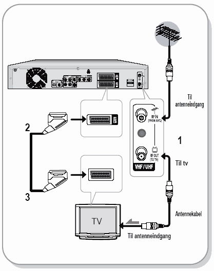

Originally posted by maximusdk maximusdk wrote:
Der er altså ikke noget antennesignal når jeg feks bruger fjernbetjeningen til tv'et længere.....kun hvis jeg sætter antennestikket direkte i tv'et....
Det er ikke nok at DVD-optageren er forbundet med SCART kabel til TV'et, du skal også bruge et antenne-kabel (jeg vil tro det fulgte med i kassen til DVD-optageren).
Forbind antennekablet til DVD-optageren, og forbind et nyt antennekabel (med et han og et hun stik) fra DVD-optager til TV.
Billede lånt fra side 19 i brugsanvisningen til DVD-optageren.
  /Lars

Nej - Du SKAL have et antennekabel fra recorder til TV
Altså hvis du vil kunne se TV mens recorderen er slukket, og det er jo det du spørger om her.

Direct Link To This Post Posted: 15-April-2006 at 10:34
selvom dvd optageren er tændt kan jeg ikke se tv direkte fra "TV'et"
Nej, der sendes ingen antennesignal igennem hverken SCART kabel eller HDMI kabel. Det er en misforståelse.
Forbind et antenne-kabel imellem DVD-optager og TV, så kan du se TV direkte udenom DVD-optageren.
  /Lars
