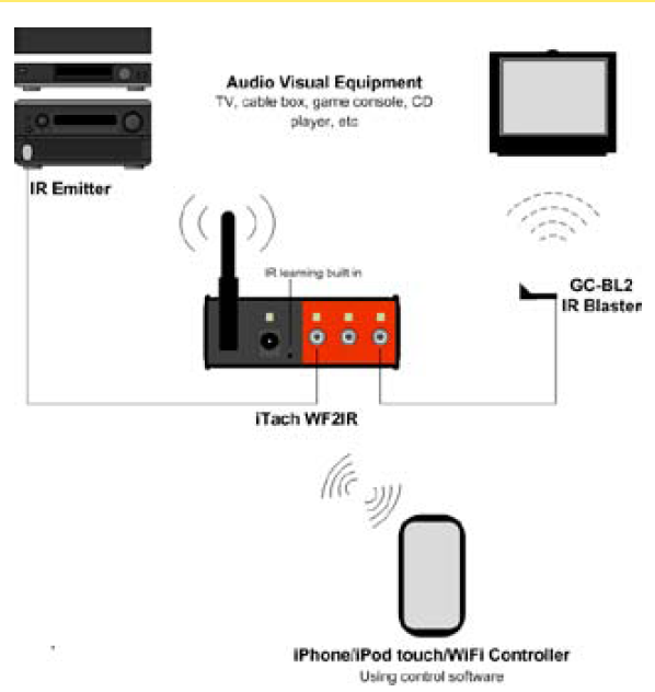

Efter opfordring har jeg lovet at oprette en tråd her i fora, ud fra mine egne erfaringer og byggelyst, statede med at ville kunne styre det hele fra en enhed, så har prøvet lidt af hvert...
Tråden vil handle om brug af iPad som universal remote, hvor man programmerer sit eget inteface ved hjælp af programmet irule (iruleathome.com), programmet er ikke gratis, men man kan prøve det i 30 dage, samt itach til at lave ir commandoer over netværk - og det sidste, noget z-wave styring (lys og radiatorer m.m).
Indsætter lige fra min salgstråd så alle kan se hvad der blev snakket om..rettet lidt til..
Laver interface på Ipad med program iRule, hvor man kan designe sin egen fjernbetjening, dette program kan så snakke sammen med en helt masse andet udstyr, bla. IP2IR, EventGhost og meget andet, jeg har så valgt en WIP2IR fra GlobalCache til at sende IR signaler til TV, Forstærker, Youseebox, mediecenterPC (XBMC), har også investeret i noget der hedder TellStick - kan styre enheder via RF 433mhz,  skiftet til noget der kan snakke med z-wave enheder (lysstyring), til at tænde slukke for kontakter m.m. mulighederne er mange..
Så meningen er styre så meget som muligt inde fra iRule, og så skiffte til en anden app hvis man vil have mere XBMC interface.
Venter iøjeblikket på at de kommer med v. 2.0 som skulle gøre at man kan få 2 vejs kommunikation..
Der findes mange forskellige muligheder derude, men denne syntes jeg passede fint hvad muligheder og pris angår
Skulle der være et par spørgsmål, kan vi da altid oprette en tråd til dette, tror der er mange andre derude...kunne også være sjovt at dele erfaringer, design m.m.

Hvilke frekvenser understøtter disse IR-gateways? B&O produkter kører på 455 kHz, hvilket ofte er et problem for eks. IR-repeatere. Jeg kan ikke se information om frekvensen på iRules positivliste. Selv Global Cachés egen hjemmeside skriver ikke noget om frekvensintervallet.
Prøv her...http://globalcache.zendesk.com/entries/141208-bang-olufsen-b-o
og her ...http://www.globalcache.com/files/docs/API-iTach.pdf
Ved ikke lige hvad den enkelte kan, men man kan købe en Global Cache IR learner...og den skulle dække op til 500 kHz

Meget kommer jo an på hvilke fjernbetjeningsmuligheder dit udstyr har, men hvis du bare vil styre via IR, så vil en IP til IR nok være en løsning, mener dog du vil få et problem med PS3, der skal du vist nok have fat på en konverter...http://www.recordere.dk/indhold/templates/design.aspx?articleid=1523&zoneid=1
Unity Remote / Harmony m.m er OK løsninger, men forudsætter at der altid er frit udsyn til alt udstyr..
Jeg har selv investeret i en WiFi til IR fra Global Cache - http://www.smarthomepro.dk/itach-wifi-til-ir.html
Rent funktions mæssigt har jeg ikke noget at udsætte på iRule/iTach'en - men har heller ikke testet så gennemgående, er lidt på hold endnu (garageprojekt), men til vinter skal der arbejdes kraftigt...
Har dog også lidt kik på command-fusion, som kan rigtigt meget, men det koster også lidt mere - men som regel koster et ordentligt stykke værktøj jo også mere...

Umiddelbart skal du bruge iTach'en som jeg postede et link til ovenover (+ en EU strøm-adapter du også kan finde på samme side) og så iRule web-app løsning til 49 dollar.
Alt efter om du vil have dine iTach til at køre over wifi (WF2IR) eller over ethernet (IP2IR) skal du vælge en af de to modeller. Der er også en version af IP2IR der understøtter PoE (Power over Ethernet), ved dog ikke helt hvilken applikation det har. Det virker ikke som om det er vigtigt for mig ihvertfald.
Håber det hjalp
Har lige hurtigt sidder og leget lidt med builder.iruleathome.com, og det virker til at det er nogen lunde overskueligt hvis man ellers sætter sig lidt ind i det!
super, jeg overvejer stærkt at købe det, især fordi man selv kan designe det.
Kan vi ikke få lidt mere information om dette WF2IR. SKal alle komponenter der styres over ir monteres i denne boks ? Hvad så hvis der ikke er IR indgang på produkterne?
Hvor henter du den app. til 49 dollars ? Jeg kan ikke finde hvor man kan downloade det ?
Posted By: foffer
Date Posted: 10-December-2011 at 17:47
På din WF2IR sidder der 3 ud / indgange på den. I disse slutter du en såkåldt IR emitter (som man placerer direkte over IR modtageren på din enhed) eller en IR blaster (som skyder IR signaler ud i hele rummet). Du skal altså ikke slutte din enhed til WF2IR boksen.
Hvis du går ind på builder.iruleathome.com bliver du præsenteret med et tilbud om at prøve web-builderen i 14 dage, eller købe den for 50$. det er altså ikke en desideret app du henter.
Håber det klarificerede det lidt! Skal gerne udspecificere det yderligere. Men sidder lige i en flyver med min iPhone :)

Det betyder vel denne WF2IR skal monteres sammen hvor de enhederskal styres, men kan fx. ikke placere den i teknikrum vel? Hvad så hvis du har souround reciver, Blu ray afspillet der bruger mere end de 3 IR indgange der er sat af til det, skal men så have en mere?
Er det nogen der ved om den til WF2IP den kan bruges til at styre enhederhe over LAN netværket??
Posted By: SLETTET_20120103
Date Posted: 10-December-2011 at 22:33
Ja, du skal have en ir-sender. Se evt. på youtube; der er et review af systemet.
Posted By: foffer
Date Posted: 11-December-2011 at 07:25
@Pallemann: Det er faktisk omvendt, din WF2IR bliver styret over LAN og converterer så de commandoer din iPad sender til IR signaler, og sender dem ud via emitters/blaster.
Du kan godt montere din WF2IR i dit teknik rum, alt ef

Denne IR blaster, følger den med sættet? og skal man bruge 1 eller 3 stk, hvis man har 3 enheder man vil styre.
Posted By: foffer
Date Posted: 11-December-2011 at 22:00
Der følger 1 blaster og 3 emitters med... 1 blaster kan styre det hele. Se en blaster som værende en substitut for fjernebtjeningens IR sender. Hvor emitteren skal sidde direkte over IR modtageren på din enhed (det er i og for sig en low-powered blaster)

Øhhh foffer, vil det så sige at man kan nøjes med at montere blasteren, og hvor skal den i givetfald sidde?
Jeg tænker her på, at det er ikke særlig fedt at ha en ledning siddende lige over/på det infrarøde øje på receiveren etc. ....
Jan
Posted By: foffer
Date Posted: 14-December-2011 at 09:41
Ja, lige præcis!

Jeg har købt sættet og desværre er IR blasteren alt for svag til at kunne bruges til hele ens setup.
Så man kommer ikke udenom, at skulle bruge dem der sidder direkte på.
Jeg bruger den dog til mit tv, men den ligger tæt på, for at virke.

Er der nogen der tør at smide et billede af hvordan det setup ser ud ??
Jeg kan ikke se det for mig hvor mange ir sensorer der kan kobles på, hvor mange enheder kan den styre?
Posted By: grawsom
Date Posted: 16-December-2011 at 08:54
Ved ikke lige hvilket setup du snakker om....
Men her er billede af iTach, der er 3 udgange til IR - udgang 3 understøtter blaster...
Hvor mange enheder du kan betjene, kommer nok lidt an på hvor mange udgang 3 kan dække, men ellers..
Udg1 = 1
Udg2 = 1
Udg3 = ? - men har set flere der betjener helt op til 6 enheder
Har du læst svaret på denne tråd?

Problemet er jeg ikke ved om en itach med kun 3IR indgange er nok?
Eller man skal over i global cache 100-6 eller 100-8?
Det ikke sådan man skal have en ir pr. Enhed?
Vi har fx 4 tv og den ene kan køre via IP, det kan den også med dune.
Hvordan kan du fx nøjes men en itach hvis du har sourround, forstærker, blu Ray afspiller og tv skal du allerede bruge 4 eller kan man bruge splitter ud ved kontrol modtager stedet?
Jeg har bestemt mig for den type jeg skal bruge: global cache Itach IP2IR.
Posted By: grawsom
Date Posted: 19-November-2012 at 20:39
Det er lidt svært at sige præcist..
prøve at se svar her
https://globalcache.zendesk.com/entries/22033516-maximum-itach-devices
