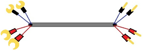

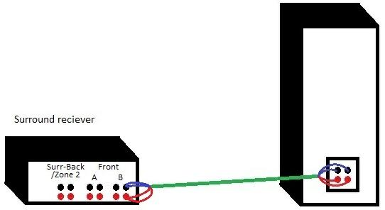

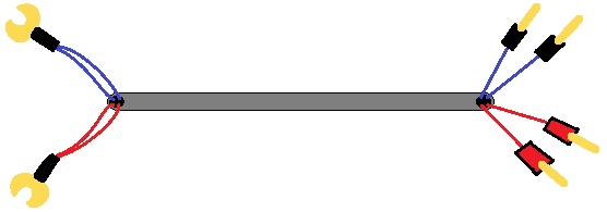

Jeg ville starte med at finde de længder du skal bruge og så terminere dem med spader i receiver-enden og med bananer i højttaler-enden til begge fronter og kommende center...
Så sættes fronter og center til således....
Nå du så har fået en receiver der kan bi-ampe fronterne (hvis du vil have noget der kan bi-ampe det hele bliver det MEGET dyrere!) skal du lave frontkablerne om sådan...
Og så sættes fronter til således....

Yeps... var det mig havde jeg ikke bekymret mig om nye kabler lige foreløbig. Smile
Gør som jeg beskrev med tegningerne og du vil få en rigtig god oplevelse, og hvis du (selv efter opgradering af receiver og bi-amping) mener du mangler lidt kan du begynde at tænke på hvad du skal gøre for at tweake systemet. Men tror som sagt ikke du vil få synderligt mere ud af andre kabler. Smile
P.S. Husk at tjekke om din receiver kan tage spade-stik. Skrueterminalerne skal kunne skrues relativt langt ud så spaderne kan komme imellem, og der skal være kontaktflade mellem terminal-bunden og terminal-skruen (håber du forstår Smile).
P.P.S. Tror ikke det er en god idé at vikle lederne om hinanden. Hold den separeret så langt hen ad vejen som muligt (du bliver selvfølgelig nødt til at samle dem ved spadestikket). Smile
