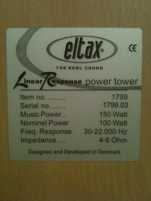

Jeg har et par Eltax Linere Response powertower højtaler som front højtalere.
dem er jeg ganske godt tilfreds med, men den ene af dem er holdt op med at lyse i dioden.
den diode som skal indikere om højtaleren har strøm og om den er aktiv / tændt.
jeg har pillet transformeren ud af højtaleren for at måle på den, og den lader ikke til at sende strøm igennem. så jeg regner med at det er denne som er defekt .
jeg kontaktede Eltax for at høre om det var muligt at købe en ny som reservedel, men denne model er desvære udgået.
mit spørgsmål er nu om der er nogle her inde der kunne have en ide om hvor man kan finde sådan en henne.
eller om man kunne være så heldig at nogle havde sådan en højtaler til salg som man kunne tage reservedelen fra.
transformeren ser ud som følger:
og mærkepladen bag på højtaleren ser ud som følger:

Du har brug for en transformator der kan give 2x 21,6 volt og være på mindst 150 Watt
En af disse bør kunne bruges:
http://www.el-supply.dk/?Gid=143&VNr=567.160222 - http://www.el-supply.dk/?Gid=143&VNr=567.160222
http://elektronik-lavpris.dk/p86569/TRT160222_Transformer_160VA_1x230V_2x22V/ - http://elektronik-lavpris.dk/p86569/TRT160222_Transformer_160VA_1x230V_2x22V/

gør det ikke noget om der kommer 22V på ?
lyder det sansynligt at det er denne som er gået når Dioden ikke engang vil lyse rødt? eller kan det ligeså vel være printplade/filter der er gået.
tusind tak for svar :)
Posted By: KlausDM
Date Posted: 27-Januar-2013 at 18:03
Det er 2% overspænding, ikke mere end variationen i lysnettet.

Jeg kan se at der på transformere står noget med "Thermo fuse", den er garanteret brændt af. Måske kan jeg "grave den frem" og kortslutte den....
Hvad skete der da den holdt op med at virke?

jeg har været ved at grave efter den men kan ikke finde den...
men tror da jeg lige vil prøve lidt mere...
jeg bemærkede ikke da det skete, jeg opdagede bare en dag at den ikke lyste. og så måtte jeg jo til at måle :)
jeg har forsøgt at skille den ad og grave lidt i den som du kan se på billederne.
men primær spændingen er tilsluttet inde i transformeren og den kan ikke skilles mere ad. :(

Jeg modtog i dag min transformer fra Elektronik Lavpris (bestilte den lørdag) så intet at klage over der.
fik den loddet på højtalerens strømforsyning og filter... satte strøm til og vupti lys i diode :D
så satte jeg musik på og vupti "grønt" lys i diode. (aktiv)
så det spiller bare, har nu 2 aktive fronthøjtalere igen, og det er en fornøjelse.
