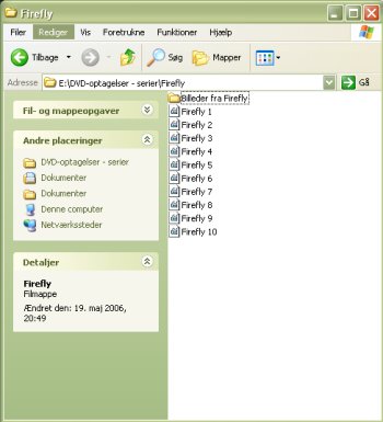

Posted By: Thorvald
Date Posted: 19-Maj-2006 at 08:46
  Du er da også genial!! Ja, det lyder som en mulighed. Jeg plejer når jeg har high-speedkopieret noget til DVD, som jeg vil kopiere ind på computeren, blot at kopiere indholdet af disken.
Men ja, det lyder da til at være en rigtig god måde du beskriver der, med at anvende DVD Author til at kopiere filerne fra DVD'en til harddisken!
Så kan jeg f.eks. have én mappe, der hedder "Firefly" og så have alle de enkelte afsnit i denne mappe, genialt!
Kan du være lidt mere genial Spawn? Kan jeg gøre det samme med optagelser, der allerede ligger på harddisken, hvor jeg blot har kopieret indholdet? Men nogle af disse er i video-mode (de fleste).
Med de venligste hilsener
Thorvald.

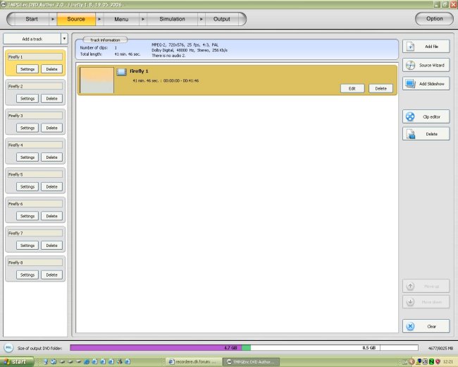

Posted By: Thorvald
Date Posted: 19-Maj-2006 at 19:27
Ser det her rigtigt ud? Kan jeg så omdøbe, det før .data til hvad jeg vil??
Thorvald.

Posted By: spawn
Date Posted: 19-Maj-2006 at 22:12
Tak for ordene Thorvald - det er ikke så svært at være genial når softwaren er god
Ja, du kan også gøre detsamme for optagelser du blot har kopieret ind på harddisken, så vælger du stadig add dvd-video og vælger bare den folder de ligger i istedet for at vælge diskdrevet. Den er ligeglad om det ligger på en fysisk disc eller på harddisken bare filerne der lå på disken ligger i folderen.
Ja, du kan sagtens omdøbe filnavnene til hvad du vil før .data - den er også ligeglad med filnavne.
Mht. menu - hvis du blot vil have en side med et indexbillede for hver optagelse, så skal du kun have et track, så du starter under "source setup" med at vælge "add video" finder folderen med alle de klip du vil have med, og enten tilføjer alle på en gang ved at markere alle og trykke ok, eller tage en ad gangen ved at vælge en fil, trykke ok, add video igen, vælge fil, trykke ok, osv. sådan at du i venstre side kun har 1 track og i højre side har en liste over de filer denne track skal indeholde. Hvert clip i listen kan du dobbeltklikke på for at ændre navn, eller lave kapitler eks. hvert 5minut så man kan skippe frem og tilbage, eller beskære klippet hvis det skal klippes lidt til.
I venstre side kan du også dobbelklikke på "untitled track" og give den et mere sigende navn.
Dernæst vælger du menuknappen, vælger evt. en menu du syntes om (hvis du ikke selv vil designe den). Som udgangspunkt vil den lave en main menu og en track menu, men klik på "menu display settings" og vælg "only track menu" så laver den kun en enkelt track menu, med indexbillede for de filer du har valgt. Under denne "menu display settings" kan du også vælge om den skal starte med at vise menuen når skiven sættes i eller om den blot skal begynde at afspille. Du kan bl.a. også vælge hvad den skal gøre når den er færdig med at afspille alle afsnit. Om den skal hoppe til menuen, eller starte afspilning forfra (hvis man nu vil lave en reklame dvd der bare looper igen og igen)
