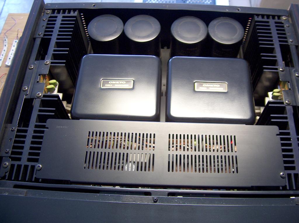

Og de har lyden som er lækker. Hvem husker ikke deres M-508 M-5090 og de andre i den liga. De bliver handlet i høj kurs stadig, fordi de har en fantastisk lækker musikalsk lyd, og masser af kræfter.....
Her er en M-5090...............mmmmmmmmmmmm OnkyoLOL
