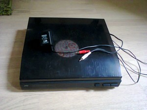

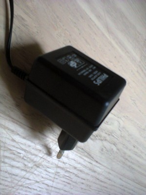

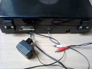

Og der er kun dette ene strømstik samt forbindelsesstikket til et anlæg. Jeg vedhæfter lige to billeder af min pladespiller. Jeg tror jeg er nået frem til, at uanset om jeg køber nyt eller gammelt anlæg, så findes der en mere eller mindre elegant løsning på, at koble min gamle pladespiller til.
Tusind tak for hjælpen herinde. Jeg blev ihvert fald lidt klogere på forstærkere og RIAA :-) Er der flere, der har oplysninger/kommentarer om min pladespiller, så hører jeg det meget gerne :-)

Posted By: KlausDM
Date Posted: 25-Juli-2013 at 08:27
Den der pladespiller, har den et typenummer?
Den kunne (for mig) godt ligne noget der har en RIAA indbygget i forvejen......
JVC AL-E31, den er en del af et kompaktanlæg, og den fik oprindeligt strøm fra forstærkeren. Da du ikke har forstærkeren dertil, har den fået en løs strømforsyning.
Posted By: john0336
Date Posted: 25-Juli-2013 at 08:43
Klaus, du er genial!! Det er præcis en JVC AL-E31BK. Så har den altså indbygget RIAA, men hvor den så har behov for at få strøm? Vil jeg så kunne fjerne strømstikket, når jeg kobler den til en forstærker?

Ja den skal have strøm til motoren der driver pladetallerkenen.
Posted By: john0336
Date Posted: 25-Juli-2013 at 08:58
Ok, så "ja til at den skal have strøm og derfor skal beholde sit strømstik" eller "ja til at den skal have strøm, men det kan den også få fra en ny forstærker uden egen strømstik"?
Panasonic Viera TX-P42C10
Playstation 4
Synology DS410j
Posted By: Bruger udmeldt 43
Date Posted: 25-Juli-2013 at 09:07
Den skal beholde sit eget strømstik.
Posted By: john0336
Date Posted: 25-Juli-2013 at 09:10
Ok, tusind tak for hjælpen :-) Så er jeg klar til at gå videre på min jagt efter et lille anlæg til min stue :-)
