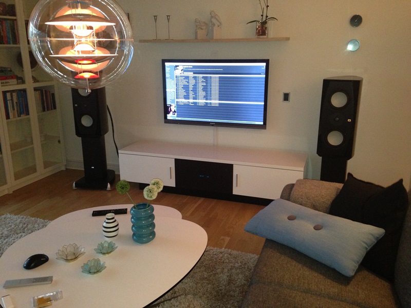

Mit setup kan ses i min signatur, og i længere tid har jeg brugt mit jailbroken apple tv 2 med fire core mediacenter, som primære lydkilde. Det har fungeret rigtig godt, og er meget brugervenligt, men som HIFI entusiast er man jo altid på udkig efter opgraderinger, for at få det til at lyde bare lidt bedre. Og her kom mit apple tv til kort, der er simpelthen ingen muligheder for at justere eller tune noget som helst, og alt musik som bliver sendt til det enten via HDMI, airplay eller optisk bliver opsamplet til 48khz. Altså, der er ingen mulighed for at køre musik igennem systemet som bitperfect, og ingen mulighed for at afspille filer i høj opløsning. Siden hen har jeg købt en mac mini, som udelukkende bruges til afspilning af musik, da jeg synes at det giver mange flere muligheder for lydmæssige forbedringer. Mere om det senere.

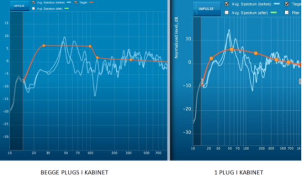

Efter de første målinger viste Room analyzer softwaren tydeligt, at mit rum/lytteposition har udfordringer i bas området, og at jeg havde et resonans problem omkring 48hz
Spektrogram:
Jeg kunne se at resonans problemerne blev mindre med begge plugs i basportene, men det på ingen måde nok til at fjerne problemet. Der skulle mere til, så jeg begyndte at undersøge mine muligheder for at forbedre akustikken, men fandt hurtigt ud af at hvis jeg gik ”all in” på akustikforbedring, så ville jeg komme i seriøse problemer med konen, da effektive løsninger ikke har god WAF, eller er særlig minimalistiske. Jeg afprøvede forskellige højttaler placeringer og kunne se at det hjalp af flytte dem længere væk fra væggen, men den optimale position ville være upraktisk for os i hverdagen. Jeg købte i stedet et stort langluvet gulvtæppe og fortsatte min søgen efter forbedringer. Jeg er af den opfattelse at højttalerkabler gør en minimal forskel, at digitale kabler bare sender 0 og 1 tal videre og at strømkabler ikke er noget, jeg vil smide flere tusinde kroner efter. Jeg var kun på udkig efter løsninger, som ville gøre en tydelig forskel og som jeg ville kunne høre forskel på i A/B tests.
Efter lidt tid med med Room analyzer softwaren, fandt jeg ud af at man kunne manipulere med kurven og få EQ data ud, som kan bruges i en parametrisk equalizer. Ifølge det estimerede resultat på grafen og spektogrammet, var der klare forbedringer at hente.

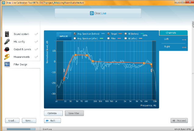

Når alle positionerne er blevet målt bliver man præcenteret med en graf, som viser rummets frekvensrespons målt fra hver højttaler og til min store glæde mindede kurven meget om den jeg fik fra XTZ programmet. Som standard foreslår programmet i dette tilfælde en næsten flad men svagt dalende kurve, og en korrektion i hele frekvensområdet. Som standard er kanalerne linket sammen, men hvis der klikkes på kæden ud for Left/Right kan kanalerne/højttalerne korrigeres enkelvist.
Ved at trykke på optimize går beregningerne i gang og man bliver præsenteret for den optimerede frekvenskurve.
Men kan trække i de 3 punkter og indsætte flere ved at dobbeltklikke et sted på linjen. Det er endda muligt selv at bestemme hvilken frekvensområde programmet skal korrigere inden for, hvilket jeg synes er et af programmets store fordele.
Der var også mulighed for at se en graf over impuls og resultatet efter korrigering, men jeg har jeg ikke fundet ud af hvad betyder endnu eller hvad det kan bruges til.

Jeg blev, af en kompetent herre, rådet til at bruge begge skum plugs i mine højttalere, så de blev lukkede.
Efter det kom min graf til at se sådan ud:
Igen blev der pillet en del af i bunden, men mit første peak/"room mode problem" omkring de 48 hz blev reduceret. Til gengæld fik jeg en lidt voldsommere dip omkring de 130hz, hvor jeg bøjer mit target af. For at kompensere for det tabte i bunden, har jeg lavet en lidt kantet pukkel som peaker fra 28 ca 28hz og frem til 100hz.
Det blev mit bedste filter til dato.

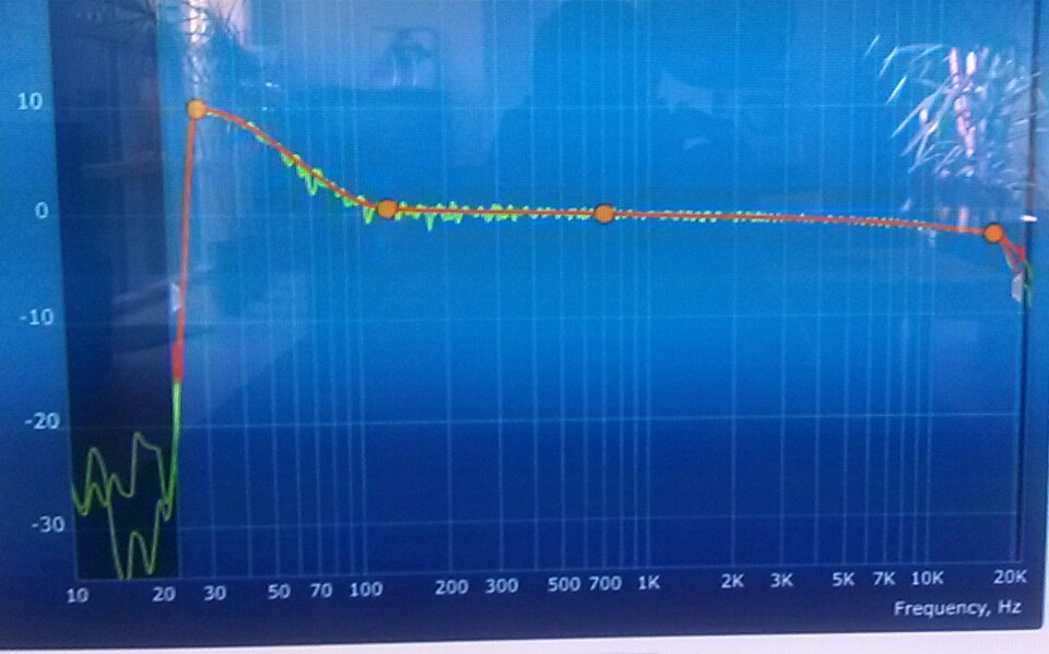

Her ses det korrigerede resultat:
Jeg kan ikke helt slippe af med det dip ved 130hz men resultatet er til trods forrygende.

efter graferne - er de målte eller kalkuleret?
30hz området booster du godt nok meget.....kæmpe tab af headroom. Og i værste fald. Ødelagte enheder
http://forum.recordere.dk/forum_posts.asp?TID=48702 - Full blown JBL bio
Posted By: Berdel
Date Posted: 23-September-2013 at 13:02
Det er kalkuleret, jeg har ikke umiddelbart mulighed for at eftermåle. Ja, den får ca +10 db ved 30hz, tror du det kan ødelægge højttalerne?
Hvad mener du med tab af headroom?

hvis højtaleren evt kan spille max 100db. Når du så booster frekvensområdet med 10 db, har du taget 10db af headroomet.Dvs max volume er nu 90 db
I praksis - du sætter rage against the machine på. Drejer volumen til HØJT..som du altid har gjordt. Nu spiller 30hz området 10db højere end du plejer - ikke mere enhed tilbage.
I autoEQer booster man max +6db.
Jo længere nede i frekvens, jo større problem med at booste

Posted By: armani-thomas
Date Posted: 01-Oktober-2013 at 17:48
Det er så den target curve jeg syntes lyder bedst hos mig, indtil videre :-)

Posted By: Jonas_h
Date Posted: 02-Oktober-2013 at 09:04
Det er noget af et bas boost! :)
Jeg vender altid tilbage til denne:
Posted By: Berdel
Date Posted: 02-Oktober-2013 at 10:07
Det ser ud som om i begge booster det samme, ca 10db ved 30hz og så daler forskelligt frem til 100hz
http://forum.recordere.dk/forum_posts.asp?TID=122503&PN" rel="nofollow - Stereo Setup

Posted By: Jonas_h
Date Posted: 02-Oktober-2013 at 10:12
Kommer an på den reference man bruger. Jeg synes det giver bedst mening at bruge dialog som reference - dvs 500-1500khz. Ift. 1khz booster jeg ca 5db og Thomas 10db. Synes jeg er en væsentlig forskel :)
Posted By: Berdel
Date Posted: 02-Oktober-2013 at 10:20
Ah ja du har ret, så forkert på mobilos og antog at hvert db trin var det samme.
Så ligner din mere min, jeg booser også ca 5 db
Date Posted: 02-Oktober-2013 at 11:05
Ja efter lidt test og lytten igår, er jeg vist også noget frem til, at 10db er lige rigeligt på nogle numre. Tror jeg skal have det lavet om til 7,5db i stedet for.
Men Berdel du kører din mere stejlt op ved de ca 120 hz, det syntes jeg koster lidt "klarhed" i lydbilledet her hos mig.

Ser ud til Berdel du har lidt flere "problemer" i bas området. Din korrigerede kurve hopper lidt mere i forhold til target af en eller anden grund. Men det er sikkert så lidt det ikke er hørbart.
Posted By: Jonas_h
Date Posted: 02-Oktober-2013 at 11:17
Husk på at det er alt sammen simulerede kurver Dirac viser. Så jeg ville tage det med et gran salt hvad man ser.
Date Posted: 02-Oktober-2013 at 11:34
Jeg tager dem også med et gran salt, indtil jeg får mit REW måle software op og køre. Der kan man lave målinger igennem Dirac filteret, så vi kan få nogle facts på bordet.
Men stadig er det da tydeligt Dirac har flere "problemer" hos Berdel end hos mig.

Men efter at have læst manualen igennem, så faldt jeg over et billede, som jeg prøve at efterligne
Om de har valgt at bøje kurven dér, for at følge den målte kurve, skal jeg ikke kunne sige, men det var inspirationen bag mit forsøg, som endte med at blive det bedste.
Sjovt nok, så opstod mit såkaldte "problem" først efter, at jeg satte den sidste skum plug bag i højttalerne, så de blev lukkede.
En del af bassen forsvandt, så der var mere programmet skulle kompenserer for, og jeg tror at det er derfor puklen har flere humbler fra 30-100hz.
Det voldsomme dip jeg har omk 120 HZ, er kun på den ene højttaler, og bliver ikke kompenseret for 100% efter korrektionen, så der er stadigvæk et lille dip bagefter.
Min teori er, at det er min sofa, der står for tæt på højttaleren i højre side, og sofa inkl tæppe og puder absorberer en del omk de 120hz og dermed giver dippet. Om det er rigtigt ved jeg ikke, men det bliver der ikke gjort noget ved.

Jeg ville ikke oddse på din sofa-teori. Det ligner at den højttaler med dip er placeret 70cm fra en væg/gulv. Det vil netop ramme 120hz.
Posted By: Berdel
Date Posted: 02-Oktober-2013 at 15:31
Interessant. Kan jeg få dig til at forklare hvorfor det hænger sådan sammen?
https://forum.recordere.dk/topic155207_post1560449.html" rel="nofollow - Multirum
Posted By: Jonas_h
Date Posted: 02-Oktober-2013 at 15:41
Prøv at Google 'SBIR issues'. Du kan evt. bruge denne beregner som også forklarer godt om hvad SBIR er og hvorfor det sker:  http://tripp.com.au/avfcbm.htm - http://tripp.com.au/avfcbm.htm
Edit: Det kan ikke EQ'es væk desværre :)

Nej, jeg blev, som tidligere nævnt, rådet til at prøve en korrektion med begge plugs i, og jeg synes at det gav en god forbedring i lyden til trods for, at frekvens responsen overordnet set kun blev marginalt forbedret.
Som du kan se herover bliver der ryddet mere op i peaks og det dip omk 120hz blev ca 2 db forværret men et trade off som jeg synes lyder bedre.

Bertel var hjemme hos mig d. 25/02 hvor vi hyggede os med kaffe, kage og musik.
Jeg gav demo af mit setup som består af H/K avr247 som bruges som forforstærker ( bruger den indbygget dac til afspilning af spotify via pc), Conrad KD-269 effekt blok og så et sæt gamle Cerwin Vega S1.
Vi fik samtidig lavet en rumkorrektions måling ( hvis det er hvad man kalder det?)  og sådan her så kurven ud:
Faktisk en rimelig ok kurve.
Vi fik lavet en optimeret kurve for at se hvad det ville give og for at hæve det dyk omkring 150hz og det kom til at se sådan her ud:
Her ses de 2 kurver over hinanden:
Resultatet blev faktisk skrækkelig ved flere sange og grunden til dette er pga forsøg i at løfte kurven ved de 150hz som vist nok enten er afstanden til vægen der er skyld i dette og ellers resonansen af gulvet/gips væge så hos mig og med mit grej lyder det bedst uden rumkorrektion og ellers syntes jeg faktisk ikke der er meget at hente på resten af kurven ved at bruge dirac hvis jeg selv vælger at beholde det dyk ved 150hz og så optimere resten af kurven :)

Glimrende eksempel på at rumkorrektion kan skade mere end det gavner, især hvis man bruger det "blindt". Jeg er helt enig i din konklusion, hvis jeg så sådan en "før" kurve, ville jeg undlade at korrigere noget som helst.
Mvh Otto
