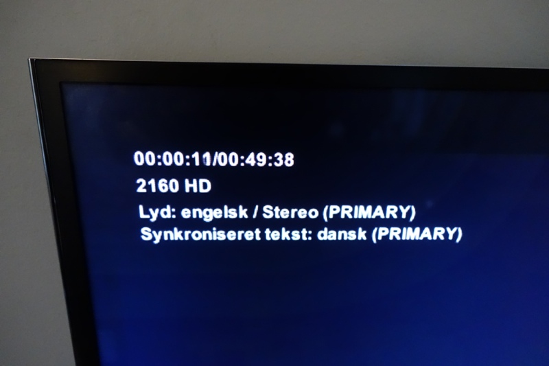

Jeg har Ultra HD Netflix, og 4K Youtube (sutter røv), men Netflix i 4K (har testet med Breaking bad) står lige i skabet med 2160p. Og nu har jeg 100 mbit, så den starter sindsygt hurtigt.
Er helt oppe og ringe.SmileSmileSmile

Ja, virkede med det samme. Har kun testet med Breaking Bad som jeg har ventet med at skulle se til den kom i 4K.
Men jeg kan da lige teste House of Cards. skal nok tage et billede så i kan se bitrate

Det eneste der undrer mig, er at det VAR på, da jeg startede TV'et. Jeg afspillede Breaking Bad S01E01 i 4K, og har taget billeder af interfacet der viser 4K, og alligevel forsvandt det.
Jeg er blevet for gammel til at gætte, så indtil nu, så venter jeg bare. Smile

Posted By: Rasmus Larsen
Date Posted: 21-Juni-2014 at 07:36
Hold da op det ser syret ud det der billede på første side, Jens Smile
Jeg blev for et par dage siden kontaktet af en amerikaner og de har vist også massive problemer med One Connect boksen derovre. Både mht. billedkvalitet og Netflix. Han henviste mig til deres debat på AVSforum. Jeg ved ikke om den på nogen måde kan hjælpe dig videre Jens, men ellers er den her:

Hej Rasmus.
Har tæsket den tråd igennem. Jeg vil lige understrege, at jeg ikke har eller har haft problemer med billedkvaliteten. (Udover det billede som jeg sendte, som blev løst med firmware 1123).
Nu er jeg på 1131, og det eneste problem jeg har er manglen på Netflix. På 1131 fik jeg mulighed for at downloade en app, der enablede HbbTV, så det virker også nu.
Så hos mig er status bare. Giv mig Netflix 4K, så er jeg mere end glad.Smile
