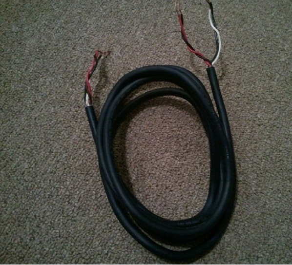

Start nu med at gøre som på billedet her:
http://i168.photobucket.com/albums/u167/Geoff316/P1020839.jpg
eller sådan her:
http://www.polkaudio.com/forums/attachment.php?attachmentid=45874&stc=1&d=1263788344
Det vigtigste er at du får dig et godt tykt kabel mellem forstærker og højttalere. Mindst 2,5mm2, gerne 4mm2.
