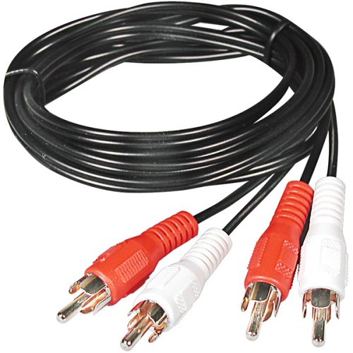

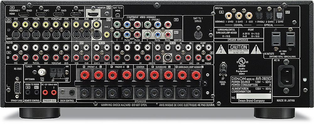

Jeg har denne forstærker og jeg vil tilslutte en Jamo SUB 6510, men når jeg sætter den til sker der intet kun en brumme lyd når jeg sætter kablet i?
Jeg har prøvet at sætte kablet i SW på forstærkeren og pre out
Når den sidder i pre out så brummer subwooferen hele tiden, når den sidder i SW intet og når jeg tester heller ingen lyd. Hvad skal jeg gøre så jeg kan få bass? :)
Håber i kan hjælpe mig
Billederne er af de kabler jeg har brugt og et billede af min forstærker bagpå
håber at i kan hjælpe mig

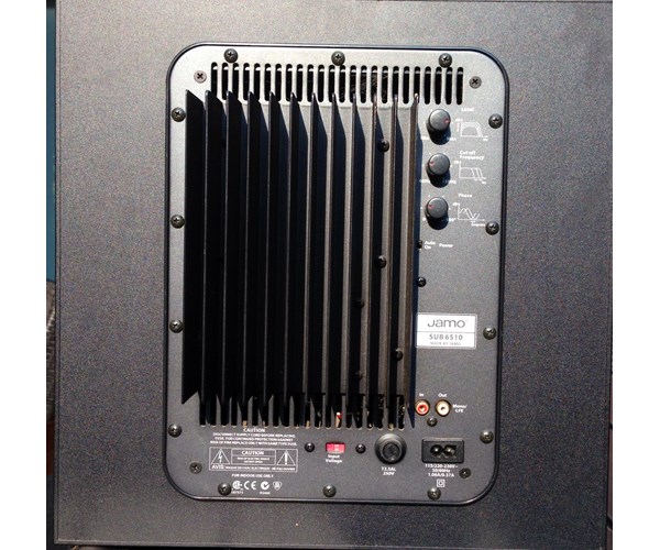

Kan du ikke ligge et billede af indgange på sub op.
Så er det nemmere at vejlede.

Har lagt et billede op af sub nu.

Jeg har altid brugt antenne kablet på matantz sr 6005 og virkede fint så burde det da også virke her? Må købe et nyt men det virker heller ikke med det andet kabel der kommer også bare brumme lyd?
Posted By: Kralle88
Date Posted: 31-August-2014 at 14:22
Har jo prøvet med antenne kabel og med rød og hvid i sub og den anden ende et sort i forstærker og har sat den i sw og pre out men virker ikke når den sidder i pre out brummer den hele tiden når den sidder i sw Ingen brummen hele tiden og det samme med antenne kablet.

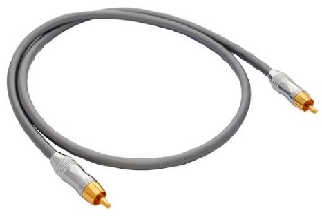

Hvad med det øverste blå Supra kabel? De andre er ikke af god nok kvalitet. Et godt sub-kabel skal være ekstragodt afskærmet mod udefrakommende støj, ellers kommer der let brum.
Posted By: dpny
Date Posted: 31-August-2014 at 14:33
Der er intet som helst i vejen med at bruge et antennekabel til en subwoofer. Hvis ikke sådan et er lavet ordentlig ville det slet ikke virke som antennekabel, så man kan roligt gå ud fra at et antenne kabel er mere end rigelig godt til en subwoofer. Hifi-kabler derimod bliver ofte lavet ud fra alle mulige mærkelige "Lyd-filosofer" (markedsførings-filosofier), hvilket man kan slippe af sted med fordi de frekvenser der skal overføres er så lave som de er. Desværre er de ofte heller ikke skærmet ordentligt.
Det kræver selvfølgelig at man terminerer kablet ordentligt, men det gælder også for alle andre kabler.
Posted By: Kralle88
Date Posted: 31-August-2014 at 14:34
Hvilket supra kabel? Kan ikke se sådan et kabel nogle steder.
Posted By: Kralle88
Date Posted: 31-August-2014 at 14:35
Det andet kabel virker jo heller ikke det meget mærkeligt synes jeg. Den virkede fint med den anden forstærker.
Posted By: Bruger udmeldt 43
Date Posted: 31-August-2014 at 14:44
Billede 2
Posted By: Kralle88
Date Posted: 31-August-2014 at 14:45
Det er ikke noget supra kabel det er et antenne kabel
Posted By: Kralle88
Date Posted: 31-August-2014 at 14:46
Bilede 3 er det samme som 2 har bare taget den af på billede 3 så i kan se det.

Dusskal bruge et kabel med 1 rca stik i hver ende, som du tilslutter presse pre out sub på recieveren og den røde in på subben! Og så skal du slå sub udgangen til i recieverens menu! Hvis der er brum nu har du noget defekt udstyr!

Jo det kabel med rødt og hvidt stik kan fint bruges til en start, hvis du kun bruger de røde eller hvide stik på det, men ikke begge dele.
Posted By: Kralle88
Date Posted: 31-August-2014 at 23:52
Kan det så være derfor det ikke virker fordi jeg bruger begge stik som i sub?

Og den skal sættes i in på sub og pre out på forstærker ikke?
Jeg prøver det lige.

Så vil jeg forvente du skal tilslutte kabel til SW out.
Pre out er vel fuldtone output til effekttrin, evt. med highpass crossover når SW sættes til ON?
Mvh. JørgenT

Jeg skal sætte kabel i in på sub og i pre out på sub, det prøver jeg.

Hvis du sætter begge ender af kablet i subben, får du ingen lyd!
Start nu med at læse brugsanvisningen til din forstærker, her står det beskrevet, hvad du skal gøre.

Dine billeder er ikke så tydelige, men kan se i manual at SW output er i hele det felt der hedder PRE OUT.
Manual, side 10 (det trykte sidetal) har fin tegning med opkobling:
http://assets.denon.com/documentmaster/us/avr-2809ci-om-e_102a.pdf - http://assets.denon.com/documentmaster/us/avr-2809ci-om-e_102a.pdf

Posted By: Radiomanden
Date Posted: 01-September-2014 at 15:44
 Et normalt SW kabel er jo et enkelt kraftigt kabel med stik i hver ende.
Posted By: Kralle88
Date Posted: 01-September-2014 at 17:20
Ja, men expert og fona havde ikke sådan et kabel.. Så må jeg i elgiganten og spørge om de har.
Posted By: Kralle88
Date Posted: 01-September-2014 at 17:25
Elgiganten har men hold da op 500kr for det billigste subwoofer kabel..

Skal kablet sidde i EXT IN SW Eller Pre Out SW?
Når den sidder i  Pre Out SW brummer den hele  tiden
Når den sidder i EXT IN SW brummer den når jeg tager kablet i Sub.
Håber på jeres hjælp Smile
Date Posted: 01-September-2014 at 20:27
Der er klart noget der enten er defekt, eller en alvorlig fejl 40.
Når der er tilsluttet i SW Pre Out og til In på SW så skal det virke.

Du skal bruge et kabel, som ikke er defekt. Det skal se sådan ud:
http://www.av-cables.dk/subwoofer-kabler/subwoofer-kabel-1-m.html - http://www.av-cables.dk/subwoofer-kabler/subwoofer-kabel-1-m.html
Det skal sidde i SW pre out på forstærker i in på subwoofer.
Hvis det brummer nu er der en defekt.
Hvis ikke skal du sætte forstærkeren op som det er beskrevet på side 26 i manualen.

Nu har jeg købt Audio kabel 2XRCA HUN-1XRCA HUN, det er sådan et splitter. Audio kabel phono han/han 5 meter. Skal se om det virker imorgen.
Posted By: KlausDM
Date Posted: 03-September-2014 at 06:14
Har du købt et kabel med hunstik i begge ender?
Hvorfor har du købt et Y kabel?
Date Posted: 03-September-2014 at 09:43
Kralle@. Du skal bruge et rca kabel med et hanstik i begge ender. Sådan et her:
Phono han - kabel - phono han
Posted By: Bruger udmeldt 38
Date Posted: 03-September-2014 at 09:53
JA!!
Og selvom der er to indgange på SUB'en, så sætter du kun et kabel i den røde!!
Posted By: Kralle88
Date Posted: 03-September-2014 at 13:42
Jeg købte det kabel i expert og han sagde der skal både i In og Out på subwoofer. Den brummer hele tiden. Og han sagde den skal i pre out SW på forstærker. Men ja brummer hele tiden ..
Posted By: Kralle88
Date Posted: 03-September-2014 at 13:43
Ja fordi jeg fik af vide det var det jeg skulle have, så købte jeg det.
Posted By: Kralle88
Date Posted: 03-September-2014 at 13:45
Så må jeg ned i expert igen og sige at jeg skal have et rca stik med han stik i begge ender.
Posted By: runekc
Date Posted: 03-September-2014 at 14:10
Sådan et kabel skal du bruge
det ene stik sættes i den røde indgang på sub
det andet stik sættes i SW (pre out) på din forstærker
Posted By: Kralle88
Date Posted: 03-September-2014 at 14:55
De har ikke sådan et kabel i fona og expert. De sagde jeg skulle tage ned i hifiklubben og spørge der.
Posted By: runekc
Date Posted: 03-September-2014 at 14:57
Jamen så tag et "normalt" stereo kabel (hvid og rød stik i begge ender) og så kun brug de røde stik og lad de hvide være ubrugt
Posted By: Kralle88
Date Posted: 03-September-2014 at 15:11
Sådan et kabel har jeg desværre ikke.
Posted By: runekc
Date Posted: 03-September-2014 at 15:12
Det kan købes i Fona, Expert, Bilka, Føtex....
