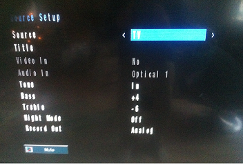

Jeg har købt en brugt harman kardon avr170 forstærker med 4 bose højtalere til og en aktiv magnat sub til, anlægget spiller fint men jeg kan ikke få min sub til at spille, den er tilsluttet med et rca audiokabel kabel, jeg har forsøgt at læse brugsanvisningen for anlægget men er ikke blevet klogere, har taget et billede fra opsætningen (da det er købt brugt er opsætningen jo lavet af den tidligere ejer men ud fra hvad jeg kan se er sub ikke slået fra)
Hører musik via TDC box som kører op i tv og videre ned i anlægget, men desværre uden bas.
Har prøvet at sætte kablet i de andre tilslutnings muligheder bag på sub´en men uden held det eneste jeg kan høre er en svag summen fra den.
(har også vedhæftet et billede af sub´en bagpå) håber der er nogen herinde der kan forklare og hjælpe mig på vej så jeg kan få lidt bas på musikken.

Det kan også meget vel komme an på hvordan Reciveren er indstillet, hvornår skal der leveres LF, det kan enten gøres sammen med Main (Front), eller kun når der er separat LF som der jo er i et 5.1 lydspor.
Kan også se at SW Cross over er forkert, den skal skrues helt op, og styres fra Reciver. Et godt udgangspunkt er 80Hz.
Hvilken type er dine højttalere.? Er Reciver indstillet rigtigt til dem, satelitter stilles til "Small", og med det korrekte cross over, er det store enheder stilles de til " Large".
Husk også at der på Reciver er en Volumen kontrol til SW, så den skal der jo også være skruet passende op for.

Har du en lydkilde med analoge signaler ud, forbinder du den direkte til subben (line in). Slår kontakten bagpå i "on", skruer helt ned for volumenkontrollen på subben og helt op for delefrekvensen. Så begynder du at spille og med at skrue op - får du ingen bas, er subben i stykker.

Jamen det lyder som om jeg skal slette alt der er indstillet på den og så starte helt forfra, men jeg har desværre ingen mikrofon med til forstærkeren, skal det være en speciel mikrofon?
Hvad angår sub´en så har jeg bare prøvet mig frem med at dreje på de 2 drejeknapper, men den øverste skal drejes helt om på fuld styrje og den nederste skal stå på 80hz ?
Hvilken udgang skal kablet sidde i i sub´en?
Lige over den røde lampe på sub er der 2 vippe kontankter, hvad skal de stå på?
Det er bose satelit højtalere jeg har med til anlægget så det indstiller jeg bare til small.
Ja, den der fulgte med forstærkeren. Uden den er du lost.
Den nederste skal stå på 180 Hz, den øverste i midten

Jeg sætter den i subwoofer pre-out stikket bag på forstærkeren.
Posted By: Radiomanden
Date Posted: 21-December-2015 at 20:29
Det er også det den skal, og i L In på Sub, eller med et Y Kabel.
At du ikke har kalibrering mikrofonen er ikke godt, du er på spanden uden. Den er ikke uvæsentlig.

Er det så bare at sætte mikrofonen til og så indstiller den højttalerne og sub'en som de skal være eller skal jeg selv sørge for noget?
Date Posted: 22-December-2015 at 00:12
Du tilslutter SW som beskrevet, stiller volumen på halv, skruer helt op for Cross over. Da du har Satte ligger skal de stilles til Small, både front, bag og Center. Tilslut måle mikrofon, kør kalibrering som beskrevet i manualen. Med god sandsynlighed skal der lit manuel justering til bagefter, det klares med en DVD/BD som du ved hvordan den skal lyde.
