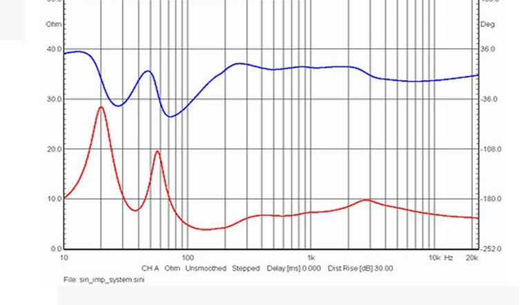

En højttaler har ikke én bestemt impedans, men impedansen varierer med frekvensen.
Her er et eksempel fra en målt højttaler:
Den røde kurve er impedansen og den er mellem 4 ohm og 28 ohm.
Den blå kurve er fasedrejningen og den er mellem -45 og + 36 grader.
Din Holfi forstærker vil uden problemer kunne trække dit sæt KEF højttalere. Men kun ét sæt ellers bliver den for varm.

Posted By: BlueFox
Date Posted: 07-Januar-2016 at 03:09
Det har Denons surroundreceivere også, både AVR 4520 og X6200W, gør brug af software opsætning i forhold til 4,6 og 8 Ohm.
Når man vælger 4 eller 6 ohm risikerer man at forstærkeren spændings klipper på de høje impedanser der kan forekomme (se ovenviste kurve).
Så vælg 8 ohms indstillingen!
