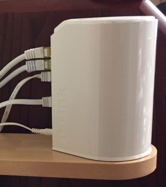

Jeg kan måle KLAR forskel på min meget hurtige forbindelse om jeg bruger cat 5e, 6 eller 7. Jeg bruger selvfølgelig 7 og ja der er ikke skærm på i stikket, til gengæld er mine stik ret store (ikke nødvendigvis en fordel) men det er meget lidt der ikke er skærmet.
Routeren med 2 Cat 6 flat kabler og 2 Cat 7 kabler

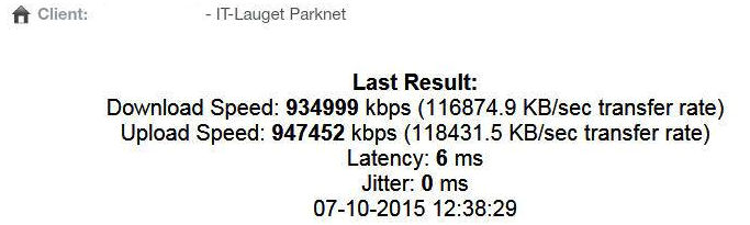

Det er så ikke min erfaring, jeg kan uden problemer trække 948Mbit/s fra speedtest.net gennem mine fuldstændig almindelige og billige cat5e kabler.
Så længe hastigheden ikke overstiger 1Gbit/s, mener jeg at alt andet end standard kabler er spild af penge. Jeg er med på at man aldrig skal sige aldrig, men jeg har godt nok svært ved at se et behov for højere hastighed i hjemmet Wink
