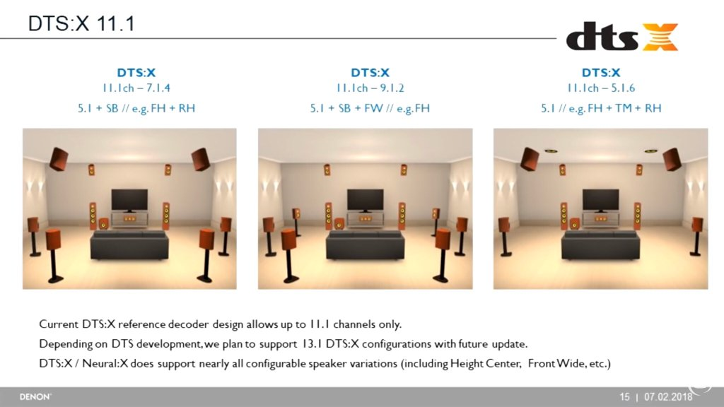

Nogen der er stødt på information om lofthøjtalerne i et .4 setup må sidde i forskellig højde?
Med de tanker jeg har om setup, vil de bagerste lofthøjtaler være sænket ca. 20-30 cm. i forhold til de forreste.
Men jeg har ikke kunnet finde nogen information om dette er et problem eller om man bare korrigerer sig ud af det, så det er ligegyldigt.

Posted By: T-Duck
Date Posted: 01-Maj-2018 at 19:22
Har leget med atmos og dets x. To vidt forskellige højtaler opsætning, når vil taler om 5.1.2 for os der ikke har pladsen. Vores atmos er nu 1,5m fra sweetspot. Da snurre rundt lyden er bedst fra vores sofaer. Der tænkte jeg øv. Og dog. Så tænkte jeg, hvis jeg sætte højtalerne til top front, så da atmos er objekt baseret, så rykker lyden med til det passer med top front. Og bingo, så var lydoplevelser igen. Bare ikke den der regn lige over en osv. Men lyden fra front og til bag. Virker lige godt. Og så for dtsx mere ret, end ved top midt. Så hvis andre er i sammen situation som mig. Så er det at anbefales. Lyden er ikke ringere, den er bare anderledes god

Posted By: ole post
Date Posted: 17-August-2018 at 12:41
sven palvig,  når du skriver dts:x placere deres high højtalere bag surround højtalerne, mener du vel surround back højtalerne. har jeg ret

Posted By: Sven Palvig
Date Posted: 18-August-2018 at 11:34
Ja det er helt rigtigt. [IMG]
