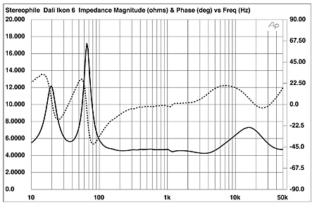

Posted By: KlausDM
Date Posted: 29-Marts-2018 at 00:00
Originally posted by A.M. A.M. wrote:
Den Contour kræver jo nærmest en Krell for at lyde optimal.
Du har fuldstændigt ret, den er tung at drive, men lige så slemt som 683 S2 er den ikke.
https://www.stereophile.com/content/bowers-wilkins-683-s2-loudspeaker-measurements
Under 3 ohm og fasedrej langt ud over 45 grader
https://www.stereophile.com/content/dynaudio-contour-30-loudspeaker-measurements
3,5 ohm som minimum og fasedrej ikke ud over 30 grader.
Ikon 6 er klart den letteste af de tre at arbejde med, for en forstærker
https://www.stereophile.com/content/dali-ikon-6-loudspeaker-measurements
Ikke under 4,5 ohm og det grimmeste fasedrej ligger samtidig med en impedans på 6 ohm.
