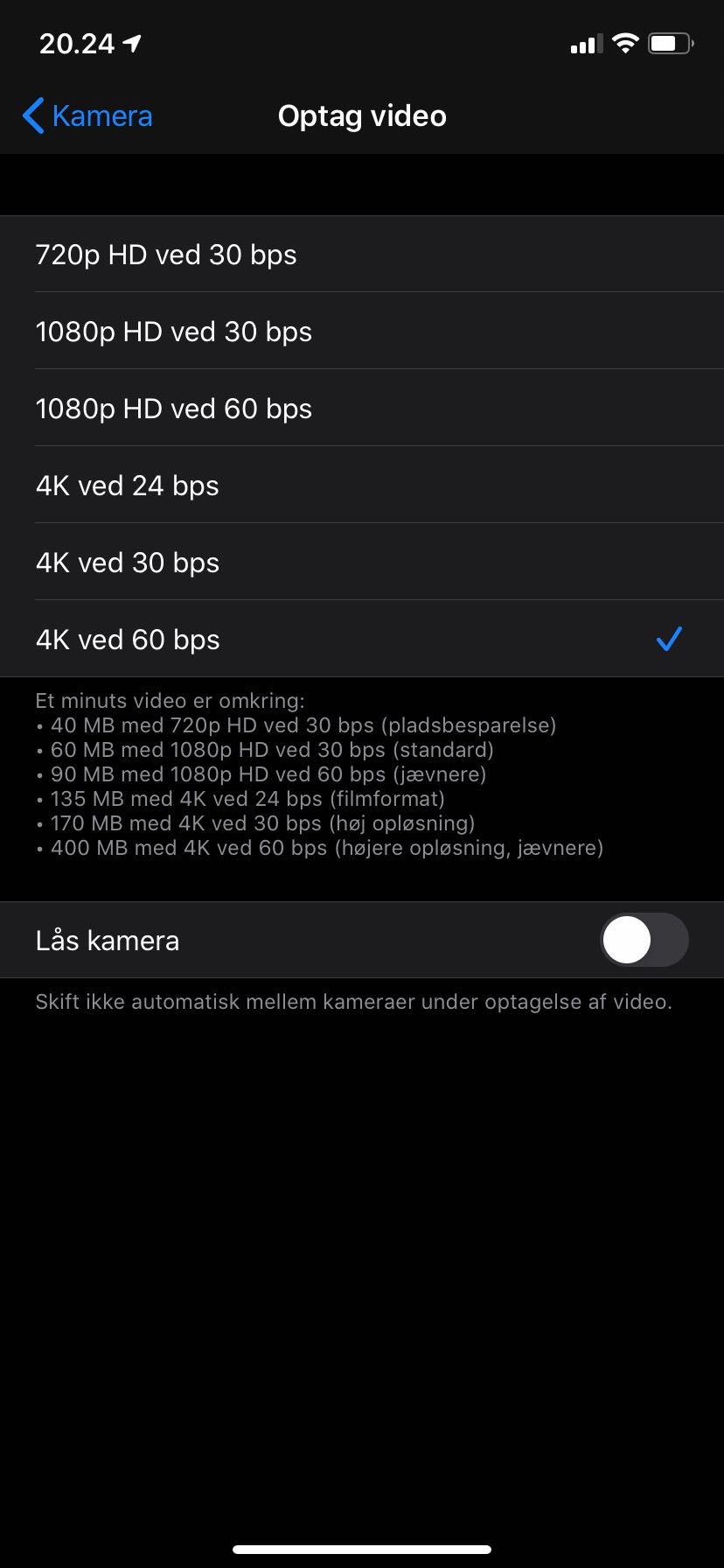

Er der nogen der har en eller anden form for udstyr der kan optage fra HDMI porten på et Apple TV?
De efterspørger en video af problemet på TV2 Sport. Kan godt fange det med et kamera på TV2 News grundet løbeteksten, men det er ikke let på TV2 sport.
Jeg ville gerne have en video af det, hvor der er tale om f.eks Fodbold eller Håndbold, hvor der panoreres henover banen. Så tidligere tennis, der er det ikke ligeså let at se som med det Håndbold der var på programmet igår.

Posted By: DiscomanDK
Date Posted: 11-November-2019 at 12:25
Fejlen opstår ikke i Chrome, eller andre browsere for den sags skyld.
Udover det så har jeg forsøgt at optage via skærmoptagelse på iPhone, men billedet bliver sort. (Formentlig pga. kopibeskyttelse).
Udover det har jeg overvejet at anskaffe udstyr der kan optage via HDMI, men det må formodes at signalet er krypteret, hvilket gør det overordentligt svært at imødekomme deres ønske om at sende en optagelse af dejlen.
Date Posted: 11-November-2019 at 16:04
Originally posted by Hajsa Hajsa wrote:
Jeg vil anbefale at optage en videosekvens med evt en ipad, men spørg evt lige kundeservice ,om det er ok, i optager en video af det, med henblik på løsning af problem.
Jeg har efterhånden optaget en del video i forbindelse med reklamationssager og har altid oplyst dem om, at jeg ikke vil have varen retur, før den virker, jeg var nemlig blevet træt af at få følgende besked  ” teknikkeren har ikke kunnet finde nogen fejl på produktet”
Problemet er at man ikke kan fange fejlen med en iPad/iPhone da de optager i 30 eller 60FPS, og signalet er 50Fps, så der er i forvejen noget fps mismatch der gør at billedet ser uroligt og hakkende ud i forvejen. Det har jeg prøvet at forklare hende jeg har skrevet med flere gange, men hun virker umiddelbart til at være bedøvende ligeglad.
Date Posted: 11-November-2019 at 20:12
Originally posted by lahan lahan wrote:
kan du ikke lave en video så både TV2 og os uden TV2 Play kan se det ?
Jeg har kun en telefon der kan optage i 30/60fps, så derfor er der ret meget fps mismatch, hvilket betyder at billedet generelt er hakkende og står dårligt, hvilket betyder det er meget svært at se, og kun kan ses på TV2 News, hvor man har løbeteksterne i bunden.
Udover det er jeg ikke meget for at dele det offentligt, da jeg vil være nervøs for at TV2play kunne finde på at komme efter mig ifm. deling af indhold de har rettigheder til.
Date Posted: 11-November-2019 at 20:28
gad vide hvilken telefon som kun kan optage i 30/60 fps ?
iPhone 11, desværre.
Posted By: lahan
Date Posted: 11-November-2019 at 20:32
du skal bare finde en app der kan optage i andre fps.
Filmmic Pro, den koster dog noget.
Måske findes der andre alternativer.
Date Posted: 11-November-2019 at 20:45
Tak, det var jeg ærlig talt ikke klar over.
Optager ikke selv video, har netop købt ProShot og her kan man manuelt sætte den til 50Fps, vil prøve at optage lidt video af det når der kommer håndbold om lidt :)

prøv at se min video. Hakker det
Posted By: KlausDM
Date Posted: 26-November-2019 at 20:02
Tager du pis på os?
Jeg viste din video til min kone og spurgte og teksten hakker.
“Ja, hele tiden” var svaret.
Du afspiller video fra din ATV til et tv med måske alle mulige filtre slået til. Billedet på skærmen optager du med et kamera (mobiltelefon formoder jeg), så billedet der bevæger sig, udnytter under halvdelen af det optagne billede (du har heller ikke brugt stativ) Hvilken billedfrekvens både tv og mobiltelefon arbejder med, kan vi kun gætte os til.
Så uploader du det optagne til YouTube, der igen laver billedstabilisering og til sidst ser jeg det på skærmen her på min iPad.
Mener du seriøst at din video er bevis for noget som helst?

jeg har optaget med 25 Hz. Da min app ikke kan 50. Ja jeg har ikke stativ. Men jeg kan se at YouTube konvertere til 30 Hz. Det har jeg først lagt mærke til nu. Men det hakker sgu ikke på min Samsung telefon. Det kører snore lige.
