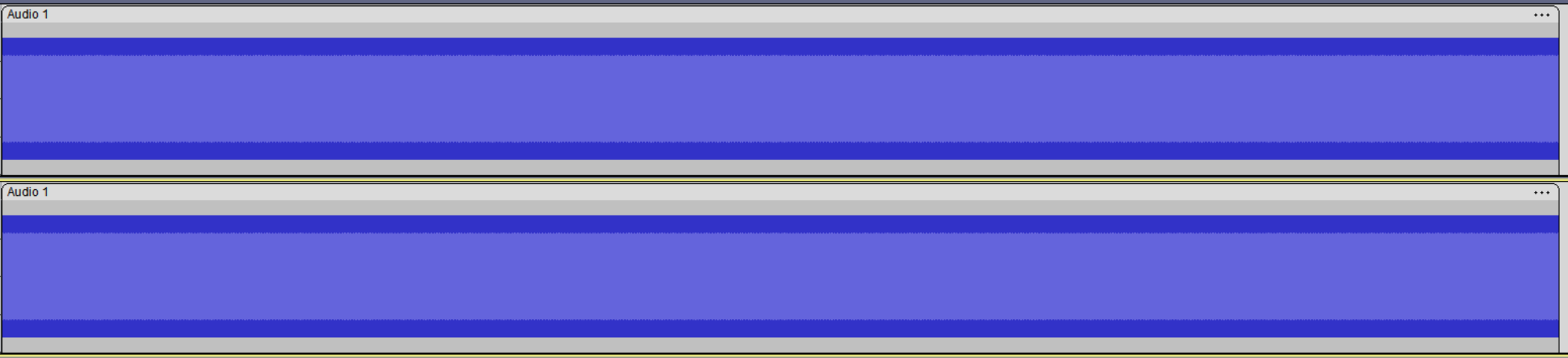

Posted By: Mefisto
Date Posted: 24-Maj-2024 at 12:54
Prøv at se her.
Først et fuld udstyret signal. Miley Cyrus. Det kan ikke indspilles højere. Sådan ser et signal ud er nærmer sig at være lige så krævende som en sinustone.
Her en sinustone:

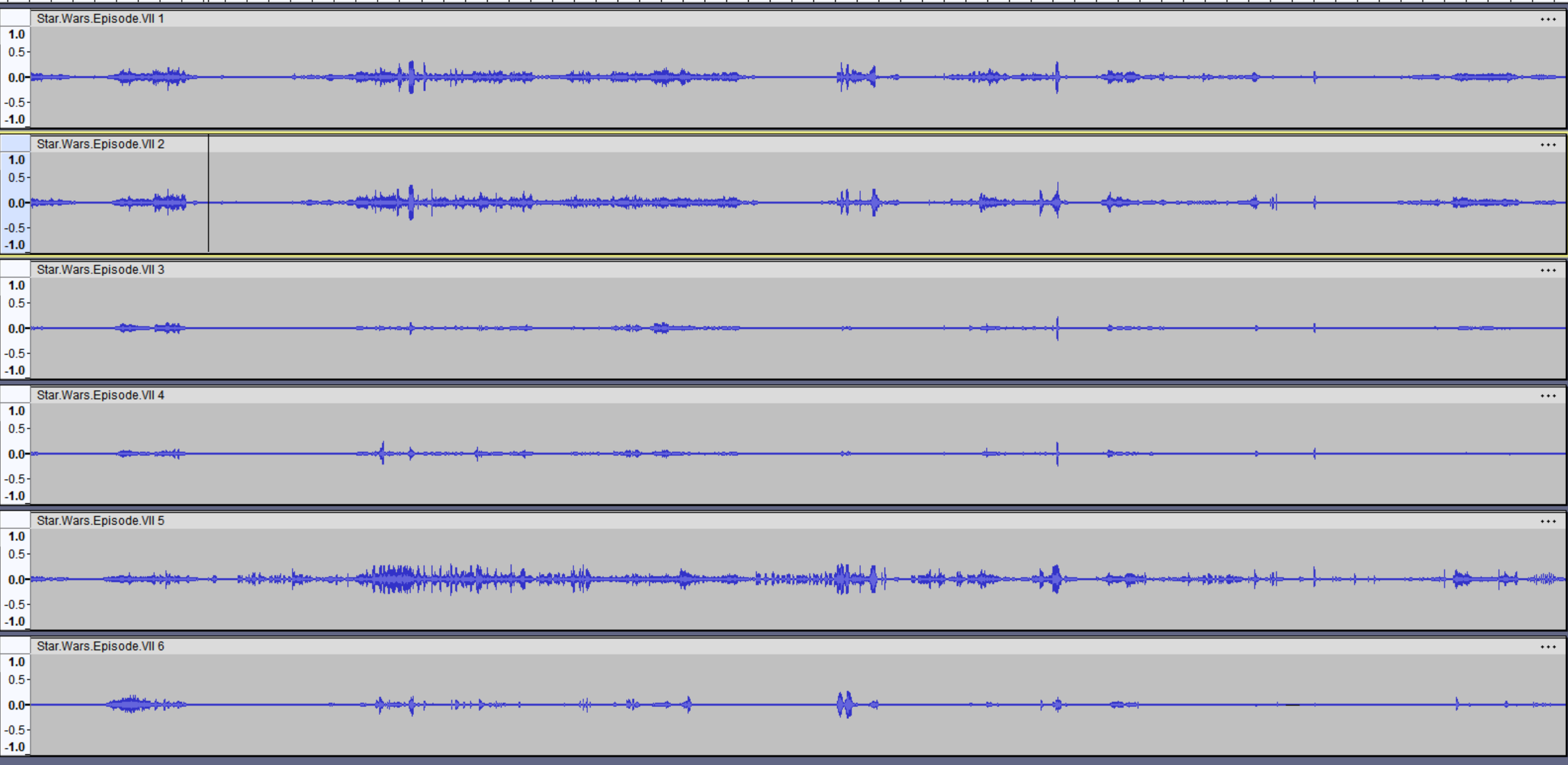

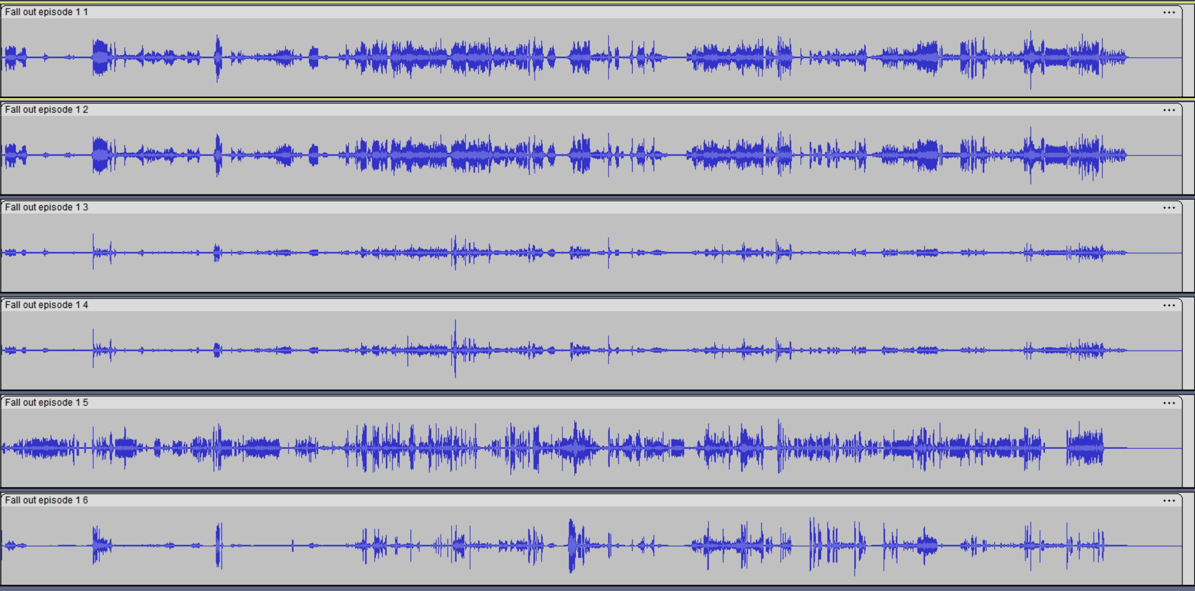

Posted By: Mefisto
Date Posted: 24-Maj-2024 at 12:59
PRøv så at sammenligne med Starwars:
Og Fallout:
Det er ret tydeligt at ingen af kanalerne er maxet ud og at sorroundkanelerne, er meget langt fra at være det. Vi kan hurtigt blive enige om at det kræver noget at drive alle de kanaler, men i praksis er det ikke nær så vanskeligt som det bliver gjort.

RMS værdien for de forskellige spor er
Sinustone -3db.
Miley, -7db hvor det er værst og -9db for hele sangen.
Starwars, -33db (!) for centerkanalen og cirka det samme for LR. -44db for surround kanalerne. Altså ydeligere -10db svarende til at de kun kræver ca 1/10 effekt i forhold til LCR.
Fallout, ca. -29db for LCR og -37db for surroundkanalerne. Ikke helt -10db men -8db svarer til ca 6x mindre effekt end LCR.
Så altså hvis man indstiller master volume på en bestemt værdi, vil sinustonen være mere end dobbelt krævende som Miley og filmene vil være langt, langt mindre krævende end Miley.
Tendensen er selfølgelig at man skruer højere op når kildematerialet er indspillet lavere (filmene), men det er stadig noget snak at forlange 100% ens power i alle kanaler samtidig, målt med sinustoner. Det er så langt fra virkeligt kilde materiale at det ikke giver nogen mening.
