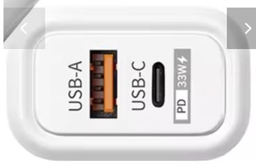

Posted By: danishHIFI
Date Posted: 10-Maj-2025 at 15:28
Den er mærket som 65W GaN, men hvis du kigger på udgangen, står der USB-C: PD 33W og USB-A: QC 3.0. Altså totalt misvisende markedsføring.
 Jeg tør slet ikke stole på, at den kan håndtere høj belastning – det lugter langt væk af brandfare, hvis den først bliver presset. Ikke til den pris.
