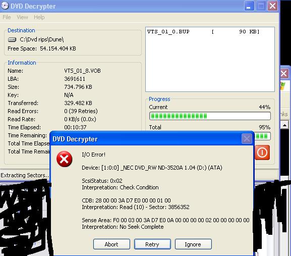

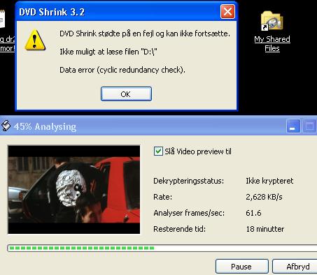

Hej, jeg har store problemer med at finde ud af hvorfor min spritnye
NEC 3520-A dvd-braender ikke kan rippe dvdfilm uden at der opstaar
I/O Error(i Dvd Decrypter) og Data Error (i Dvd Shrink).
Se venligst vedlagte billeder af fejl-beskederne for de to programmer.
DVD braender er helt ny, ikke opdateret med firmware eller noget, sidder paa samme kabel som en CD-braender i PC, i Win. XP Professional(ikke SP1/SP2)
Jeg bruger ikke andre drev eller programmer mens dvd-braender ripper dvdfilm, saa der er ikke noget der skulle forstyrre?
Hjaelp please, er ved at gaa bananas over det her
Venlig Hilsen
Morten

Det er ikke så underligt at den kan analyserer en film med ridser, men bagefter kan den ikke shrinke den.
Når den analysere en film  så danner den kun et overblik over filmens længde. Med andre ord den hopper bare på skiven. Men når den går igang med at shrinke så læser den sporene som en alm DVD og det er der det går galt når den render ind i alt for store, dybe ridser.
