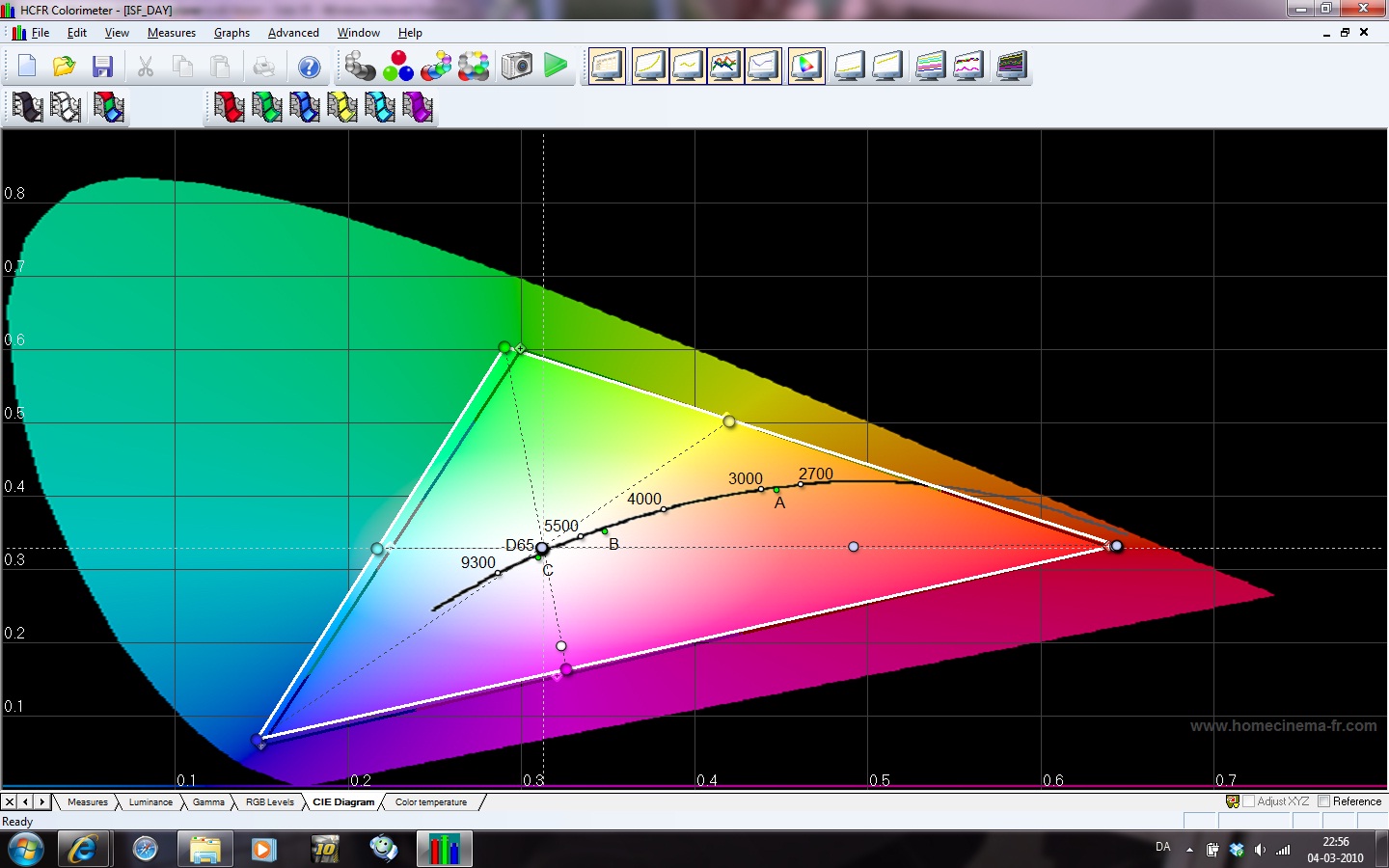

2.     Farvegengivelse
Jeg fik lavet en hurtig måling af gamut’en (som repræsenterer farvegengivelsen) på THX-tilstanden.
Resultatet, som ses i CIE-diagrammet herunder er, at umiddelbart ser G20 en tøddel mere nøjagtig ud end V10:
CIE-diagrammet har dog én stor svaghed: Det viser kun to dimensioner (saturation og hue) af farvegengivelsen, som i praksis er tre-dimensionel (saturation, hue og lysstyrken).
Dette betyder faktisk, at hvis vi kigger på lysstyrken for de enkelte farver, så kan vi se, at der er en afvigelse fra den forventede lysstyrke, hvilket ikke er tilfældet for V10 (eller på en Pioneer 9G) i samme størrelsesorden. Jeg har ud fra den målte gamut (saturation + hue for RGB) beregnet den idéelle lysstyrke i primær- og sekundærfarverne for at kunne sammenligne med måledata.
Da den målte gamut ligger ret tæt på Rec.709 (HD), bør lysstyrken også ligge ret tæt på specifikationen. Lad os kigge på det:

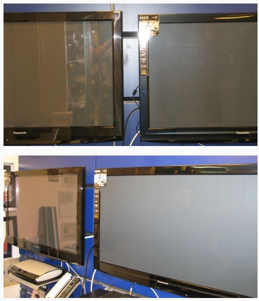

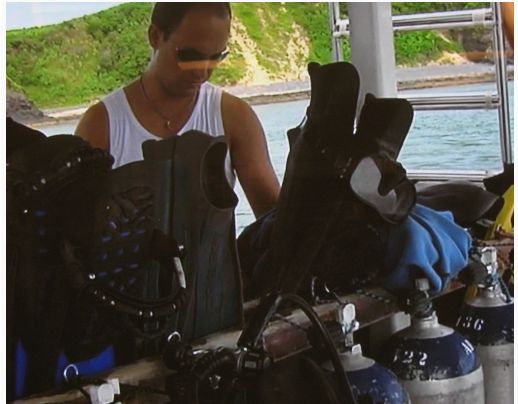

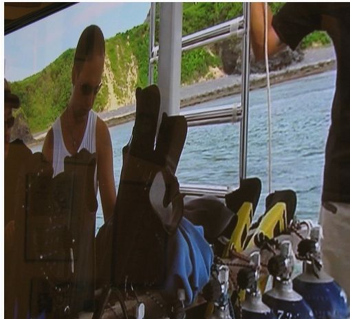

3.     Reflektioner
42G20E har ikke længere noget frontglas, som normalt vil bevirke, at der er refleksioner inde i selve panelet (som typisk kan ses ved en skæv betragtningsvinkel når der er hvide tekster på sort baggrund).
Derudover er panelet anti-refleksbehandlet. På billederne herunder kan man se, hvor stor forskel der er på 42X20E (tv.) og 42G20E (th.):
Det må være op til hver enkelt at vurdere, om den nye anti-refleksbehandling er tilstrækkelig - tag ud og se skærmen. Det er svært at dokumentere effekten af anti-glare- og anti-refleksbehandling ved fotografering - men billederne stemmer godt overens med oplevelsen i udstillingen: Der er stadig reflektioner i 42G20'erens panel - men der er stor forskel til 42X20, som reflekterer mere lys fra omgivelserne.

Ved en test med Luma-plate (DVE HD Basics) kunne man de nogle signalbehandlingsartefaktier, som også fandtes på 42V10E. Artefakterne manifesterer sig som (levende) støj i billedet. Vi forsøgte at fotografere fænomenet:
Man kan se støjen som vandrette streger i billedet. Om man ser det ved reelt filmmateriale er uklart – men det er som udgangspunkt en afvigelse fra målet om ikke at have den slags artefakter i billedgengivelsen.
Ved test med chroma-plate kan man let konstatere, at G20 performer væsentligt bedre end G10 mht. signalbehandlingen af farvegengivelsen i mørkere scener. Den minder om V10 på dette punkt.

Jeg har fundet nogle måledata frem for Panasonic 42V10 og Pioneer 5090 for at undersøge, hvordan THX-indstillingens farvegengivelse opfører sig i forhold til disse andre to TV.
Når man måler gamut'en for de tre TV, er de tæt på (men naturligvis ikke helt) identiske i CIE-diagrammet (farvetrekanten). På overfladen kan det derfor godt se ud som de har samme farvegengivelse - men når man kigger på lysstyrken i farvegengivelsen (som jeg har gjort for 42G20 tidligere i tråden), vil man se, at der faktisk er en forskel.
Lad os først kigge på lysstyrken i farvegengivelsen fra en Pioneer LX-5090:
Det, som tabellen viser, er afvigelsen fra den idéelle lysstyrke for primær- (RGB) og sekundær-farverne (CYM), når farverne "bevæger sig" fra hvidpunktet (0% mætning) og ud til gamut'ens hjørner/kant (100% mætning).
Vi ser f.eks. en afvigelse på 100% mættet blå og 100% mættet magenta, som overstiger den valgte tolerance på +/-5% (røde felter). De gule felte lægger sig mellem +/-2.5% og +/-5%. De grønne felter angiver, at afvigelsen er mindre end +/-2.5%.
Procenttallene under tabellen er en gennemsnitsberegning (RMS) af afvigelsen pr. farve - og procenttallet helt ude til venstre under tabellen er et totalt gennemsnit for alle farverne - altså et forsøg på at udtrykke kvaliteten i lysstyrken i ét tal.
Hvis vi viser en tilsvarende tabel for 42G20 i THX-mode (FARVE=36), ser den således ud:
Det er interessant at sammenligne 42G20 med 42V10 i THX-mode (FARVE=36), som (bortset fra Z-serien) var topmodellen fra Panasonic i 2009:
Ved at kaste et hurtigt blik på de to tabeller (G20 og V10) ser man, at G20 faktisk ikke er specielt anderledes end V10 mht. lysstyrken for farvegengivelsen - men der er dog en lille forskel out-of-the-box, hvor der sikkert bør skrues lidt ned for FARVE på V10 (og måske også lidt (mindre) på G20). Denne lille forskel kan med lidt held kalibreres mindre - se efterfølgende afsnit, hvor der fokuseres på rød, som er vigtigt for god gengivelse af hudfarver.
Den store forskel på V10 og G20 i THX-mode er, at V10 ligger med en gamma omkring 2.2, mens G20 ligger med en gamma omkring 2.0, hvilket jeg vurderer er for lavt.
Vi kan dog kalibrere TV'et i PROFESSIONAL1 (eller 2)-mode i stedet. Når dette gøres (igen med FARVE=36), får vi dette billede:
Vi ser en generel forbedring i forhold til THX-mode - og nu er gamma'en også tættere på 2.2.
Når man kigger på dette sidste resultat, ser det ud til, at yderligere indstilling af FARVE vil komme til at flytte fejlen fra områder med lysoverskud til områder med lysunderskud og vice versa - så den står nok ikke helt i skoven. Der er dog noget omkring farvemætningen (chroma), som ikke ser helt rigtigt ud (se måle-session 4 senere i tråden).
ADDENDUM:
Man kan sige mere om disse tabeller:
Det er nemlig ikke nødvendigvis nok at betragte den målte lysstyrke i forhold til den (ud fra den målte gamut) beregnede lysstyrke: Når man regner på den målte gamut flytter 25%, 50% og 75%-mætningspunkterne sig også - og (den målte) gamma spiller en vigtig rolle. Det betyder, at mætningspunkterne får nye kromatisitets-koordinater (x,y) - og dermed giver beregningen af dE for mætningspunkterne i CIE-diagrammet andre værdier.
Jeg vil prøve at regne på den røde farvemætning (som er vigtig for hudfarver - og desuden orker jeg ikke at regne på alle de andre farver lige nu) for derved at vurdere den reelle fejl i farvegengivelsen.
Hvis vi for 42G20 i THX-mode udtrykker den røde farvemætning ved C, H og L (et alternativ til x, y, som anvendes i CIE-diagrammet, hvor lysstyrken Y mangler), og vælger at se bort fra H (hue) (da den er ret tæt på perfekt), kan vi ud fra C (colour strength, farvestyrke) og L (lightness) beregne fejlen (lad os kalde den dS%) som funktion af L & C.
Afvigelsen dS% for 25% mættet rød er +3%, for 50% mættet rød er den +10%, og for 75% mættet rød er den +13%. Det betyder, at man kunne eksperimentere med at skrue lidt ned for FARVE for at se, om man kunne fjerne lidt af lyset uden at billedet bliver undermættet.
Hvis vi ser på 42G20 i PROFESSIONAL1-mode, får vi at afvigelsen dS% for 25% mættet rød er +4%, for 50% mættet rød er den +6%, og for 75% mættet rød er den +6%. Man kunne skrue lidt ned for FARVE for at få en mindre afvigelse på farvestyrken. Man kan evt. eksperimentere med CMS'ens farvemætningskontrol og se, om denne kan give et bedre resultat isoleret set for det røde farvemætningsforløb, da dette er lidt overmættet jf. måle-session 4 (senere i denne tråd).
Vi kan sammenligne med 42V10 og får at afvigelsen dS% for 25% mættet rød er +1%, for 50% mættet rød er den +4%, og for 75% mættet rød er den +7% - altså bedre farvegengivelse for rød i forhold til 42G20 i THX-mode. Til gengæld er er ikke en kæmpe forskel på 42V10 i THX-mode og 42G20 i PROFESSIONAL1-mode (kalibreret med måleinstrument).
Som en tilnærmet reference bruger vi LX-5090 målingen fra før (det er faktisk en "næsten færdig" kalibrering af Anima's TV), hvor afvigelsen dS% for 25% mættet rød er -1%, for 50% mættet rød er den -2%, og for 75% mættet rød er den -3%.
EDIT: Har opdateret måledata med en lidt mere nøjagtig "6-akset 1D-gamma-korrigeret farvemodel".
Med erfaringerne fra de gennemførte G20-måle-sessions, virker det klart for mig, at G20 (og sikkert også de "større" modeller) kan få nytte af en professionel kalibrering. THX-mode er ikke nøjagtig nok på G20 (hvis man altså går efter at minimere fejlen i forhold til standarden) - og desuden vil der alt andet lige ske en ældning over de første flere hundrede drifttimer. Dette vil ændre hvidbalancen og dermed sekundærfarverne.
/lars

Posted By: E. Larsen
Date Posted: 04-Marts-2010 at 17:39
Hej Lars
Flot arbejde
Jeg har lige været længere tid hos PP Radio
og set skærmen i lyst dagslys.
Skærmen koster mindre end kr. 9000,-
Mine kommentarer:
Jeg er dybt imponeret over den forbedring af skærmens forbedring vedrørende geskin/mælkehvid

Hej Lars og tak for en fantastisk analyse..
Det som du nævner ved en fælde ved PS3 som afspiller oplever jeg også :(
Vi ser, at sekundærfarverne (CYM) ligger skævt – specielt cyan og magenta – men også gul. Det gør også at farvemætningsforløbet fra hvis til 100% mættede farver er skævvredet. Dette sker kun med PS3 som afspiller – og det lyder næsten som et gammel http://forum.recordere.dk/forum_posts.asp?TID=54422&KW=bantam&PN=35&title=bd-aften-hos-otto-avp - Vi ser, at NTSC-gamut’en (trekanten med mørke sider) er forskellig fra rec.709-gamut’en ved det, at rec.709-grøn ligger længere til venstre og opad i forhold til NTSC mens rød i rec.709 ligger længere til højre og nedad i forhold til NTSC. Rec.709 og NTSC (og PAL) arbejder med samme hvidpunkt.
Det her billede er taget fra min egen kalibrering af mit Pio 5090 og indtil nu har det undret mig hvorfor mit CIE chart ser sådan ud når andres er så pænt.
Cie Chart
Måske man bliver nød til og finde en anden bluray afspiller og lave nogle test
Posted By: bantam
Date Posted: 04-Marts-2010 at 23:28
Jeg synes ikke det ligner helt samme problem. Det CIE-diagram du har sat ind, viser faktisk at farvegengivelsen er lineær (i 2 dimensioner (sat+hue)): Sekundærfarverne ligger på en ret linie overfor primærfarverne , når denne linie trækkes gennem hvidpunkte, præcis som forventet.
Hvis du ikke kan kalibrere gamut'en på plads med CMS'en i TV'et, kan det være sensoren, der ikke måler nøjagtigt. Hvilken sensor bruger du? Jeg har "grovsimuleret" afvigelsen i dit CIE-diagram - og det kunne se ud som om du bruger et colorimeter  (måske et EyeOne D2 eller LT - eller SpyderTV 2 eller 3?).
/lars

Posted By: SuperBilleN
Date Posted: 05-Marts-2010 at 12:17
Det er lige præcis et eyeone LT jeg har.. i kan se alle mine resultater i min post DIY kalibrering Spørgsmål.
Date Posted: 05-Marts-2010 at 12:18
Originally posted by AV Precision AV Precision wrote:
Jeg forstår ikke helt hvad du mener med dette afsnit. Hvis du har sat referencen til at være NTSC-gamut'en (SMPTE-C), så er det jo dét der er problemet, skærmen er designet til at ramme Rec.709 gamut (som er meget tæt på PAL), ikke SMPTE-C.
Referencen er sat til REC.709 tror det er mit colormeter som måler forkert men ved det ikk. :(
Posted By: Otto J
Date Posted: 05-Marts-2010 at 12:20
Så holder jeg med Bantam og giver LT'en skylden...
Mvh Otto
Posted By: Otto J

Der er noget i denne analyse der skæmmer mit øje, og har nogle bemærkninger til analysen af reflektioner.
Kommentaren at de nye plasma nu også skulle have antireflexbehandling er ikke helt korrekt - der har længe været antireflexehandling på panas plasma - min gamle 50PV600 har eksempelvis og ligner til forveklling resultatet på de nye pana - ikke så underligt idet teknologier for antirefelx behandling af både glas og plast er bedtrådt og modnet i mange år, der er grænser for hvad kan lade sig gøre. 50PV600 fra 2006 kostede dengang 32.000 og havde en ganske kostbar coating til antireflex.
De der har forsøgt at tage billeder af en fladskærm med flash, véd erfaringsmæssigt at det kan man ikke - flashen oplyser skærmen og man opnår at billedet på skærmen bliver helt eller delvist belyst, og billedet der vises drukner - billedet/overfladen får en jævn lys "mælkeagtig" farve. Ved brug af falsh påfører man en reflektion i modsat retning af de reflektioner man gerne vil se/måle.
Hertil kommer, at reflektion afhænger af indfaldsvinklen - desto mindre indgangsvinkel desto større reflektion. Ved indgangsvinkel mindre end x grader er reflektionen 100%.
http://physics-animations.com/Physics/English/ray3_tmp.htm - http://physics-animations.com/Physics/English/ray3_tmp.htm
Fejl i analysen:
1) I første billede har man skudt med flash - det kunne se ud til den ene fladskærm performer bedre end den anden, men det vides ikke, idet der er anvendt flash ved optagelsen - samt idet ovenikøbet flash er skudt lige på den ene og skævt på den anden - skærmen til højre har en lille smule "mælke" billede pga flashen ift skærmen til venstre. Målereslutatet må derfor forkastes. En sådan analyse bør fortages med billede på skærmen, og uden der anvendes flash ved optagelsen.
2) I andet billlede er vinklen på skærmen til venstre så lav at der er 100% reflektion - flashen rammer desuden ikke denne skærm. Skærmen til højre er fuldt oplyst af flashen og alt er druknet i lys fra flashen, inkl reflektionerne  - det ses ved skærmens farven er lysegrå. Man aner faktisk reflektion selv når skærmen er oplyst af en flash - reflektionerne på skærmen til højre er derfor ret betydelig - det ser desuden ud til indgangsvinklen ligger over 100% reflektion
3) Normalt når man foretager en analyse, træder man 3 skridt tilbage og vurdere resultatet - virker det troværdigt udfra sund fornuft ?
Skal man træde 3 skridt tilbage her, ville man betragte tilgængeligt materiale, som eksempelvis billeder fra skærmen i andre situationer, eksempelvis fra udstillinger.
http://forum.recordere.dk/forum_posts.asp?TID=73471&PN=36&title=panasonic-2010-plasma-modeller - http://forum.recordere.dk/forum_posts.asp?TID=73471&PN=36&title=panasonic-2010-plasma-modeller
Man ville sammenligne med anden fabrikant med tilsvarende teknologi, i dette tilfælde sammenligne med anden fabrikant der bruger plastic som frontglas - Pioneer KRP.
http://www.youtube.com/watch?v=u3G-cB3dlhE - http://www.youtube.com/watch?v=u3G-cB3dlhE
0:05
http://www.youtube.com/watch?v=Epm-Dg_aPjY - http://www.youtube.com/watch?v=Epm-Dg_aPjY
0:40 , 1:13, 1:30
http://www.youtube.com/watch?v=p_XIWr5gyLc&feature=related - http://www.youtube.com/watch?v=p_XIWr5gyLc&feature=related
0:36
Man ville samenligne med andre billeder man selv har taget i forløbet:
Her ses reflektioner i hovedet - selv om området er ret lyst.
Her tydelige reflektioner fra rummet i de mørke områder, også ved hovedet.
I min verden, når der i en analyse forekommer flere grundlæggende fejl som bunder i manglende indsigt i emnet, eller måske slet og ret analyse uden omtanke, forkastes hele analysen, idet man ikke ej heller kan fæste lid til analysens øvrige resultater.
50PV600 plasma
32PFL9604 LCD
Posted By: Bruger udmeldt 8

En anden ting er også at Eye-One skal varme op hvilket Pro ikke skal så vidt jeg forstår.
Posted By: Bruger udmeldt 43
Date Posted: 06-Marts-2010 at 13:36
Det er jo ganske enkelt "en lodret løgn"! Jeg har selv haft omtalte TV, og der var ikke skyggen af antireflex coatning på skærmen. Og mit var et af de sidste der blev fremstillet, da jeg købte den i juni 07 Tongue
Fejl i analysen:
0:05
0:40 , 1:13, 1:30
0:36
Date Posted: 06-Marts-2010 at 13:38
Kommentaren at de nye plasma nu også skulle have antireflexbehandling er ikke helt korrekt - der har længe været antireflexehandling på panas plasma - min gamle 50PV600 har eksempelvis og ligner til forveklling resultatet på de nye pana.
Tak for input - jeg retter ordlyden.
Bantam@
Denne oplysning er forkert. De gamle, her iblandt PV600 havde _ingen_ antireflex behandling. Har selv haft en af de sidste der blev fremstillet
Posted By: bantam
Date Posted: 06-Marts-2010 at 13:48
 Så upræcis er Lt'eren heller ikke iflg Tom Huffmann og Calman som du/i nu gør den til. Læs evt. http://www.avsforum.com/avs-vb/showthread.php?t=770737 - http://www.avsforum.com/avs-vb/showthread.php?t=770737 . Selvfølgelig kan den dog være defekt.
Denne http://www.avsforum.com/avs-vb/showthread.php?t=958099 - link er måske lidt mere interessant - også fra Tom Huffmann. Testen er ikke ny - og siden dengang har der været en del diskussion og råd om opbevaring af colorimetre, da farvefiltrene ændres pga. f.eks. fugt i luften.
Også interessant. Otto siger at Eye-one ikke kan måle farver (som jeg har forstået det), men er det ikke det modtsatte Tom siger:  "Right now the i1Pro is the closest to a reference that I have. The Display 2 works very well measuring gamut, but I'd stick with the i1Pro for grayscale."?.
Problemer er som altid jo mere viden jo flere spørgsmålBig smile
Jeg læser det Tom Huffmann siger som, at man bør bruge EyeOne Pro til gråtoneskalamåling (når man har et valg, som spørgeren til Tom's svar har). Men Tom mener at gamut-måling kan udføres med D2/LT. Der findes dog mange diskussioner vedr. ikke ubetydelige variationer i D2/LT - så man kan åbenbart være mere elle mindre heldig. D2 sælges i øvrigt usorteret af SpectraCAL sammen med deres CalMAN-software - så de må jo tro på, at de ikke får alt for mange retur.
Nyere colorimetre som f.eks. C5 skulle være mere lysfølsomme og dermed bedre under 30IRE. Men: For at stole på farvelæsninge fra colorimeteret, anbefaler andre, at man bruger f.eks. EyeOne Pro som reference til at ad-hoc-kalibrere colorimeteret.
Det er vigtigt, at sensor og panel har samme temperatur, som du siger. Uanset typen er det altid en fordel. Når man anvender EyeOne Pro vil man gentagne gange under kalibreringen blive bedt om at lave en sortlæsning (altså helt sort - ikke videosort fra panelet) for at justere sensorens nulpunkt, så at sige.
/lars
Posted By: bantam
Date Posted: 06-Marts-2010 at 13:49
Bantam@
OK - min rettelse gik også på en mere generel ændring.
/lars
Posted By: JA
Date Posted: 06-Marts-2010 at 13:53
PV600 har en coating på overfladen - dette kan konstateres ved forsigtigt i et hjørne at skrabe med en skarp genstand - overfladen er blød, og ikke hård som glas. Denne coating er påført med varme og er en kendt process ved coating af glas.
50PV600 plasma
32PFL9604 LCD
Date Posted: 06-Marts-2010 at 13:59
NIX! Ikke mit eksemplar, det var RENT GLAS. Og har læst side op og ned om genskin fra netop denne årgang Pana...
Posted By: JA
Date Posted: 06-Marts-2010 at 14:01
For slet ikke at nævne PV700 modellen, som havde antiglare på linje med LCD - tragisk beslutning af Panasonic dels at skifte til plast, dels ikke bruge teknologien fra PV700 nu de har ny celle teknologi der giver et mere lysstærkt billede.
50PV600 plasma
32PFL9604 LCD
Posted By: JA
Date Posted: 06-Marts-2010 at 14:04
Jeg HAR denne plasma
Jeg HAR lavet testen med spidsen af en passer
Du har ikke længere denne skærm, og lavede ikke testen Wink
Men for at præcisere - 50PV600. Det er muligt 42" ikke havde ?
50PV600 plasma
32PFL9604 LCD
Date Posted: 06-Marts-2010 at 14:05
Ja fra og med 70/700 serien var der antiglare/coatning på Pana. Det er rigtigt
Date Posted: 06-Marts-2010 at 14:07
Nej jeg laver ikke vandalisme på en skærm. Men brugte VINDUESRENS til rengøring af skærmen. Og det kunne jeg nok ikke ha' gjort uden at det kunne ses på en coatning
Posted By: JA
Date Posted: 06-Marts-2010 at 14:19
Netop, det kan du gøre når det er coating på glas - gør du det på din Pioneer med plast, får du problemer.
Havde der ikke været coating på 50PV600 ville den være total blank - det er ganske tydeligt at se der er en coating.
50PV600 plasma
32PFL9604 LCD
Posted By: JA
Date Posted: 06-Marts-2010 at 14:26
Den antiglare brugt på 700 var ganske speciel, og den eneste plasma ( mig bekendt ) med rigtig antiglare på linje med LCD. På 800 havde man droppet denne antiglare idet plasma dengang ikke var særlig lysstærke og antiglare tog for meget lys - med 2010 teknologien er de mere lysstærke og antiglare fra 700 ville være perfekt - men desværre, nogen har åbenart besluttet at der skal bruges plast, og man ser stort på problemetikken omkring reflektioner.

MÅLE-SESSION 4:
Lad mig starte med at beklage fonten - jeg havde lidt problemer...
Jeg har haft endnu en chance for at måle på 42G20 – nu godt kørt til i en udstilling hos ON Radio. Målet med denne omgang målinger er, at undersøge nærmere, hvad det er, der sker når man bruger en PS3 som BD-afspiller (og sekundært DVD-afspiller). Samtidigt er der rygter på nettet om, at ældning af panelet ændrer farvegengivelsen radikalt i THX-mode. Den historie vender jeg også en gang (har nævnt det i en anden tråd).
Jeg slutter af med lidt info om de-interlaceren i TV’et.
1.     PS3 og 42G20
I starten af denne tråd så vi, hvordan sekundærfarverne (CYM) placeret forkert gamut’en ved anvendelse af PS3. Jeg har derfor testet en flere uger gammel udstillingsmodel af 42G20 med en anden PS3 (40B).
Det er nu næsten sikkert, at det er samspillet mellem PS3 og G20, der giver afvigelser i farvegengivelsen. Det er ikke muligt at sige, hvor fejlen ligger - men vi har set PS3 gøre knuder på samme måde med andre displays.
Hvorom alt er: Fejlen er meget synlig, hvis man kender sit billedmateriale - men heldigvis er der en workaround, som (ikke helt uden pris) løser farvedekodningsproblemet med PS3+G20.
 Normalt skal man på PS3 sætte INDSTILLINGER\VIDEOINDSTILLINGER\BD/DVD VIDEO OUTPUT FORMAT (HDMI) = Y Pb Pr.
Hvis man tilslutter 42G20 til PS3, skal man i stedet sætte
INDSTILLINGER\VIDEOINDSTILLINGER\BD/DVD VIDEO OUTPUT FORMAT (HDMI) = RGB (sikrer korrekt farvedekodning)
INDSTILLINGER\VIDEOINDSTILLINGER\BD/DVD VIDEO opskalering = Fuld skærm (sikrer DVD-afspilning)
INDSTILLINGER\SKÆRMINDSTILLINGER\RGB fuld rækkevidde = Fuld (sikrer, at der ikke klippes detaljer og i øvrigt korrekt farvedekodning)
(gælder i øvrigt også for LX-5090(H))
Ændringen virker dermed også for opskaleret PAL DVD-afspilning.
Prisen for at bruge RGB er, at whiter-than-white og blacker-than-black ikke kan vises. Det gør ikke noget, at blacker-than-black forsvinder - men tabet af whiter-than-white gør at billedet kan miste nogle highlights – men den fejl vurderer jeg langt mindre betydningsfuld end en forkert farvedekodning.
Generelt må man sige, at PS3 kan fungere OK som BD/DVD-afspiller - men reelt set bør man kontrollere indstillingerne med testmønstre og en pålidelig sersor.
Man kan vælge at bruge PROFESSIONEL1 (eller 2) i stedet for THX. Dermed kan man vælge
GAMMA=2.4, som rammer nogenlunde omkring en målt gamma-værdi på 2.2 (GAMMA-indstillingen virker ikke for THX-indstilingen, hvor gamma ligger omkring 2.0, hvilket givet et lidt for hvidligt billede).
 Når dette er gjort, og man ellers kalibrerer gråtoneskala og CMS får vi dette CIE-diagram:
Der er noget omkring den røde farvemætning, som ser lidt forkert ud, når jeg sammenholder med måledata for gamma'en - men det må jeg evt. grave i en gang efterfølgende. Kort sagt stemmer mætningsforløbet nogenlunde med gamma=2.4, som er valgt i menuen, men det er ikke umiddelbart den gamma-kurve, som måles. Lysstyrken i mætningsforløbet svarer rimeligt til det forventede ved gamma.
Hvidbalancen kan komme pænt på plads (kan forbedres lidt i den lave ende – men belysningen i omgivelserne og måleusikkerhed i den lave ende af skalaen taget i betragtning, må det blive sådan):
Lige så vigtig som hvidbalance og farvegengivelse er gamma-forløbet. Jeg kan ikke ændre noget, der gør gammakurven flad (selvom LYS og KONTRAST kan påvirker enderne af kurvene – og det kan så give andre problemer med for lidt lys og forkert indstilling af video-sort). Gamma-kurverne (vist som individuelle RGB-kurver i samme diagram) ser således ud:
Den gennemsnitlige gamma ligger nu på 2.1 (når GAMMA=2.4 i menuen) – og gamma-kurverne er ikke helt flade. I det mindste følges RGB-kurverne ad, hvilket er vigtigt for at blande farverne rigtigt.
Jeg kalibrerede ikke TV’et helt på plads, da mit primære fokus var på PS3-problemet – men en hurtig vurdering er, at der stadig er afvigelser i lysstyrken. Jeg vil dog ikke bruge yderligere tid på dette, da vi allerede har konstateret, at PS3 ikke yder optimalt med G20, og derfor mener jeg, at der skal bruges en anden afspiller/generator for at lave en optimal kalibrering og vurdering af farverne. Ovenstående måledata hjælper og til at få PS3 til at performe bedre med G20.
