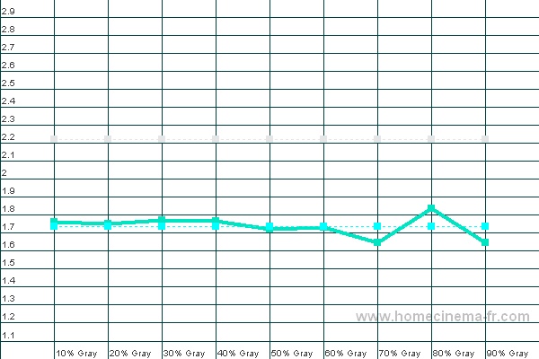

Hej , og så skal du lige være opmærksom på at Gamma IKKE kan ændres i THX mode , dvs at man kan ændre tallet , men Gamma ændrer sig ikkeConfused , så derfor skal Professionel 1/2 bruges hvis man ønsker at ændre på Gamma....
Posted By: bantam
Date Posted: 22-Maj-2010 at 10:22
S-curve-gamma giver en éndnu mindre flad gamma-kurve, hvilket i BIOGRAF-indstillingen (GAMMA virker ikke i THX) kan give flere shadow-details, men efterhånden som lyset bevæget sig fra mørkt til lys gennemløbes et omvendt, liggende s-formet forløb, som fremhæver nogle af de lysere områder endnu mere, men til slut fjernes noget lys fra de lyseste områder. Den gennemsnitlige gamma svarer til at man vælger GAMMA=2.2 (og måler som gamma=~1.7 i BIOGRAF-tilstanden, hvilket vil give et noget lyst og "mælket" billede):
GAMMA=2.2:
GAMMA=S-curve:
S-kurven er som jeg ser det et forsøg på at "fremprovokere" en større kontrastoplevelse iret lyse omgivelser - men  jeg synes bestemt ikke den egner sig til mere ideelle TV-omgivelser (mht. rumbelysning).
Gamma-kurven bestemmer iøvrigt også hvordan farverne blandes (standarden foreskriver en flad gammakurve).
/lars

Det er svært for mig at forstå, at man overhovedet finder X10 fantastisk, selv biograf-mode, og især Normal afviger jo ret væsentligt fra et korrekt billede, så selvom det er bedre end mange andre fjernsyn, og farverne nu ikke er helt så pompøse som på visse andre skærme, så er det tydeligt, at du måske har vænnet dig til et lidt andet billede, hvilket også er fair nok.
Et problem med THX på G20 er måske, at gamma stadigvæk afviger lidt, og giver et lidt for lyst billede, hvilket kan udvaske detaljer og farverigdommen på SD, samtidig med, at den dog bibeholder det lidt mere afdæmpede billede, hvilket måske for nogen er en dårlig kombination. Her foretrækker du måske nok en anden indstilling, hvor farverne og kontrasten generelt er mere fremtræden over hele linjen, og i alle henseender. Jeg vil dog foreslå, at du lader tv'et køre ind, for her mange timer efter, kan jeg se, at billedet generelt er blevet bedre, idet plasmacellerne er "modnet"
