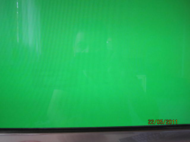

Jeg har nu haft mit VT20 i snart 6 måneder, og det har været lidt op og ned med hvor tilfreds jeg har været. Nu er jeg endelig ved at have vænnet mig til dens dårlige behandling af bevægelser og panoreringer, men nu er der et nyt "problem", som egentlig har været der næsten hele tiden.
Problemet er at især kanal logoer, og især Canal 9s logo, er "brændt fast og vil bare ikke forsvinde igen, og jeg synes at det på det seneste er blevet tydeligere og tydeligere. Jeg har hele tiden brugt THX indstillingen, så det er ikke fordi jeg har kørt med de Dynamiske indstillinger, så ville jeg selv være ude om det, men kan det virkelig passe at selv med THX indstillingen, og det relativt dæmpede lysniveau, at logoerne simpelthen er blevet "brændt fast"? Kan man gøre noget, eventuelt ringe til Panasonic, eller må man bare leve med det?

Nu har jeg kunnet se "skyggen" af canal 9s logo, kanal 6s og stillingstavlen ved Prl kampe igennem nogle måneder uden jeg kan få dem til at forsvinde, og det er begyndt at irritere mig rigtig meget.
Jeg har prøvet at lade skærmen stå tændt i 24 timer med forskellige farve slides for at se om det kunne "rense" billedet men det har ikke hjulpet, snarere tværtimod faktisk :s

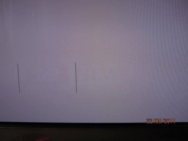

blot til info, jeg har " burn-in  / retention" på min G20 jeg har kørt break-in og først efter et 1/2 år skruet lidt op for kontrast 40 og lys +2 jeg bruger THX mode ved alle inputs. nu er det forbudt at se TV2 News. når jeg ikke bruger det sætter jeg den til den interne wash da den her på siden ikke virkede, det har hjulpet en smule, men slet ikke nok. det er da fandens at det sker,  mange inputs i forskellige tråde siget at der ikke er problemer med burn-in på nutidens Plasma paneler det passer bare ikke.Thumbs Down  PS. det er svært at tage billeder af det men jeg har prøvet
Posted By: hopgreve
Date Posted: 22-Maj-2011 at 13:10
Hej , udover wash , så prøv at skifte jævnligt på overscan til/fra , så passer det med at logoerne ikke er samme sted , så vil jeg tro at det hurtigt går væk....
