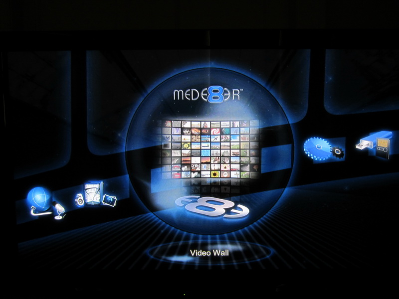

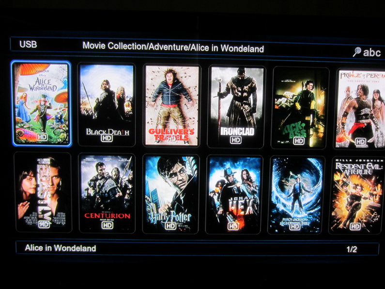

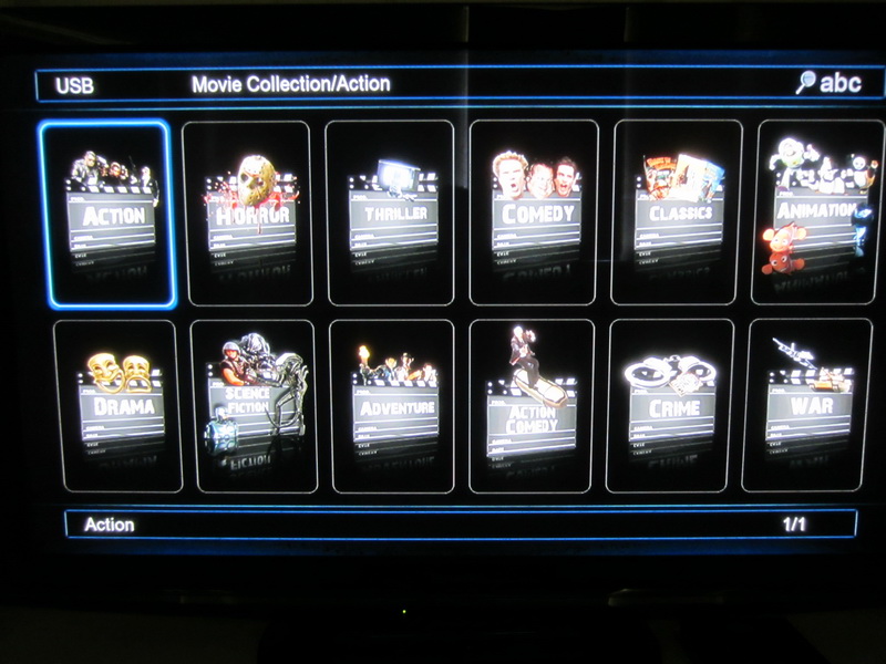

Du får her et par fotos jeg lige har taget på mit tv Wink
Sådan her ser det ud når man starter Mede8er op:
Sådan her ser min genre selection ud. Man kan selv bestemme hvordan ens genre selection skal se ud, der er uanede muligheder og alle mulige skins og billeder man kan bruge som man nu lyster:
Når du trykker på en genre, så kan du så se alle de film du nu har smidt ind under den genre fx Adventure:

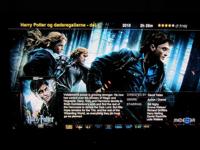

Så trykker du bare på den film du vil se lidt info om fx Harry Potter:
Vil du se filmen, jamen så klikker du bare ok på remoten og den starter op på få sekunder. Det kan næsten ikke være mere simpelt hvis du spørger mig Clap

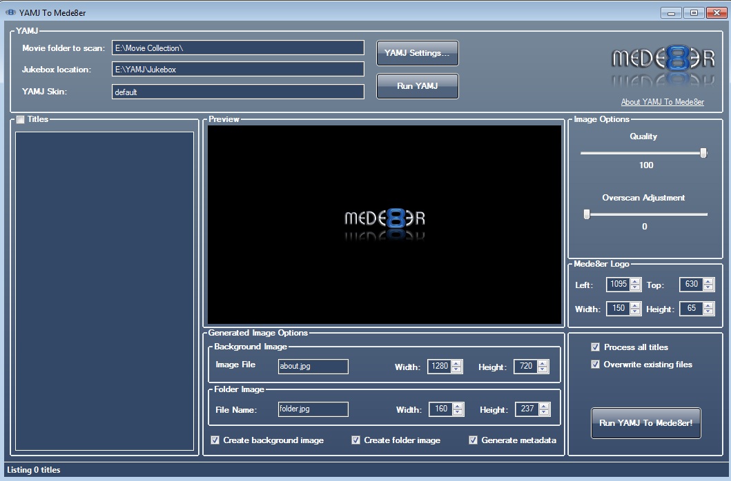

Posted By: ozong
Date Posted: 03-August-2011 at 12:46
Ser nice ud, henter den selv alle informationer om film og lægge dem i kategorier eller skal man selv gøre dette?
Streamer den uden problemer via kablet netværk eller har du oplevet problemer med store MKV filer?
/Oz
Posted By: Stuffedfrog
Date Posted: 03-August-2011 at 13:13
/Oz
Det fungerer på denne simple måde. På den harddisk hvor du nu har filmene liggende der laver du fx en mappe som hedder Movie Collection. I den mappe ligger du så genre undermapper som fx Horror, Adventure osv. hvad du nu beslutter dig for at kalde dem. Dette tager 5 min og skal jo kun gøres en enkelt gang.
Filmene skal du så selv smide ind i de korrekte mapper og så kører du Y2M. Den skanner så den mappe der hedder Movie Collection samt alle undermapper og så går den selv online på IMDB og henter info, covers etc.
Den har overhovedet ingen problemer med at overføre film over et kablet netværk. Den har godt nok "kun" en 100Mb forbindelse, men det er mere end rigeligt da selv en blu-ray som ikke er komprimeret ikke kommer i nærheden af den bitrate.

/Oz
Hvis vi snakker trådløst, ja så er det naturligvis en anden snak. Den vil sikkert fint kunne overføre dvd og komprimeret blu-ray som dem folk downloader fra nettet. De plejer jo at have en bitrate på 4-8 mbit for 720p og 8-14mbit for 1080p. Men en ukomprimeret film som Avatar over trådløst, ja der har jeg mine tvivl Big smile
Kan man også sætte den til at hente film info hvis filmene er placeret på en NAS?
Posted By: Torben Rasmussen
Date Posted: 21-September-2011 at 10:20
Ja. Kig øverst hvor der står "Movie folder to scan" - det skal bare ændres til dit netværksdrev.
